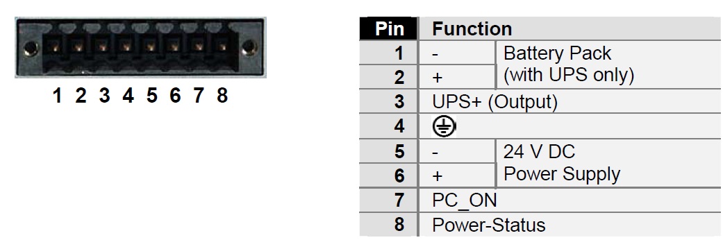

Le cose purtroppo non sono così semplici.
Se prendi un PC industriale Beckhoff e guardi la morsettiera di alimentazione scopri quello che vedi in figura:
E non trattasi di un "palo" ed è alimentato a 24VDC per cui neanche pericoloso per la sicurezza.

In particolare il simbolo IEC 60417-5020 non viene illustrato ed è quello su cui ho il dubbio.
Solo SIEMENS indica il collegamento allo chassis con quel simbolo ( come specificato dalla normativa ), gli altri utilizzano gli altri 3 simboli in modo apparentemente ingiustificato, soprattutto il IEC 60417-5019.
