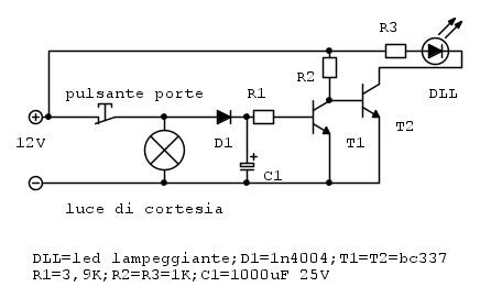

Buonasera (... O buongiorno) ragazzi, ho creato tempo fa un circuitino con un led rosso, un transistor e un paio di resistori per ottenere un led lampeggiante in stile flash da mettere in auto per dissuadere i ladruncoli (almeno quelli meno furbi). Tutto oramai è in funzione da mesi (lo attivo tramite un interruttore quando chiudo l'auto). Mi piacerebbe creare e aggiungere un delay timer dato che avendo l'interruttore dentro l'abitacolo quando attivo il led l'auto è ancora fisicamente aperta. Vorrei attivare l'interruttore, poter chiudere l'auto con calma e che dopo un tot secondi si attivi il led in maniera automatica

Buongiorno, puoi postare lo schema elettrico del tuo circuito (fatto con FidoCadJ, secondo le regole del forum, in modo che sia modificabile da altri)?
Così vediamo se basta aggiungere un condensatore da qualche parte...

E fare in modo che il comando di alimentazione del circuito venga dato dalla chiusura centralizzata potrebbe funzionare?

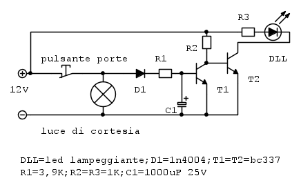

Foto Utentedonciccio, per ottenere un ritardo all'accensione il condensatore elettrolitico va messo dopo la resistenza, sei d'accordo?

no, per entrambi. Lo schema più giusto era quello di Foto Utentedonciccio, aggiungendo però un resistore in parallelo al condensatore per poterlo scaricare fino a zero volt sicuri :D

Scusa, ma che ritardo si ottiene se il condensatore è caricato istantaneamente quando il pulsante porte si chiude?
O per lo meno io la vedo così e se sono in errore devo correggermi, spiegami dove sbaglio, grazie.

Non metto mai un condensatore alla base di un transistor per interdirlo dopo un po', perché sarebbe sempre al limite dando tempi molto incerti, preferisco dargli un po' di birra in più ma farlo scaricare altrove, cosicchè il transistor si interdirà con tempi più certi. ;-)
