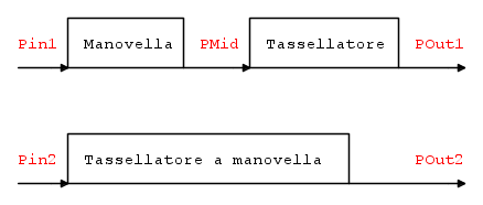

davide93 ha scritto:la leva in ogni caso si potrebbe allungare
Te lo spiego con un disegno
Il rendimento delle macchine termodinamiche ci dice che
E che
Quindi poiché
Segue che
Per sapere se il tuo progetto si può realizzare o no non serve conoscere nulla di relativo all' elettricità.
Basta la fisica per comprendere che non è conveniente con qualunque tecnologia, esistente o ancora da inventare.
