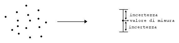

Non so se è questa la sezione giusta del forum per esporre alcuni dubbi riguardo ad errori ed incertezze su di una misura.
Non riesco a capire la differenza tra errore ed incertezza;io so che l'errore è la differenza tra ciò che misuro (il valore misurato) ed il valore "vero"(ideale) del misurando,tuttavia,siccome non è possibile conoscere tale valore "vero" allora in termini pratici si preferisce parlare di incertezza.L'incertezza sarebbe quindi una stima del campo di possibili valori all'interno del quale ricade con una certa probabilità il valore vero del misurando.Quanto ho affermato è giusto?
Altra cosa, qual è la differenza tra incertezza assoluta (detta anche di caso peggiore?) ed incertezza standard?
Aspetta vostre delucidazioni :-)

Messaggioda Foto UtenteDrCox » 14 mag 2019, 17:28
ElettroNewbie ha scritto:Non riesco a capire la differenza tra errore ed incertezza
Tradizionalmente, si usa attribuire un "valore vero" al misurando, tale per cui si ha:
Errore = X_{misura} - X_{vero}
Tuttavia, il valore vero non è conoscibile e pertanto nemmeno l'errore può essere definito. Si tratta di una terminologia "vecchia" ed inaccurata.
A partire dalla norma UNI 4546 1984, si usa un approccio diverso, basato sul concetto di incertezza.
L'incertezza è una proprietà intrinseca della misura. La misura sarà sempre caratterizzata da un certo valore di misura (media) ed una incertezza (la semiampiezza dell'intervallo di valori)
L’incertezza è dunque un parametro associato al risultato di una misura, che caratterizza la dispersione dei valori.
