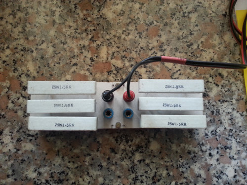

Vera anche questa delle resistenze corazzate e sicuramente dall'estetica più raffinata. Lo metto nei progetti non aberranti da fare.
Bene bene ma l'argomento del contendere è il mio carico a mosfet e ieri sera ho misurato la resistenza (a vuoto senza carico) e ruotando il potenziometro si abbasa tendendo allo zero quindi preregolando la cosa a 8 o 4 ohm in teoria dovrei avere un carico costante.

maredentro72 ha scritto:ruotando il potenziometro si abbasa tendendo allo zero quindi preregolando la cosa a 8 o 4 ohm in teoria dovrei avere un carico costante
In corrente continua sicuramente è così. In alternata, introducendo dei dispositivi non lineari come i diodi, posso immaginare che non sia così liscia la cosa.
Per piccoli segnali i diodi non conducono e ti ritrovi direttamente un circuito aperto, mentre all'aumentare della corrente la caduta di tensione sui diodi aumenta e chissà dove potrebbe finire la resistenza totale vista dall'amplificatore.
Per l'uso con amplificatori audio di potenza mi sentirei più sicuro con le resistenze: quello è il valore e quello rimane in tutte le condizioni.

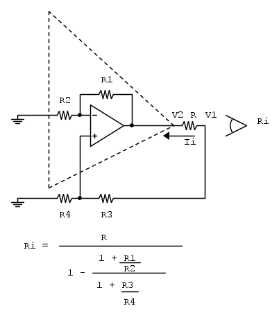

claudiocedrone ha scritto::-) un carico attivo adatto per l'uso [cut] con audio di potenza in aternativa al solito dummy load resistivo
Il circuito e' un Howland Current Pump (improved) usato "all'incovercio".
Spiegone piu' tardi :(

[27] Re: Massima frequenza lavoro per ponte diodi.
Messaggioda Foto Utenteclaudiocedrone » 7 mag 2019, 12:02
:-) Ah... era così semplice ? Allora adesso prendo la breadboard, un TL082 e lo provo subito :mrgreen:

Messaggioda Foto Utentemaredentro72 » 7 mag 2019, 12:41
Se l'intento era impaurirmi ci siete riusciti :ok: . Il dummy load a mosfet lo terrò solo per scopi "lineari/didattici" e metto in cantiere un bel carico resistivo a corazzate con relative selezioni per 16-8-4-2 ohm.
