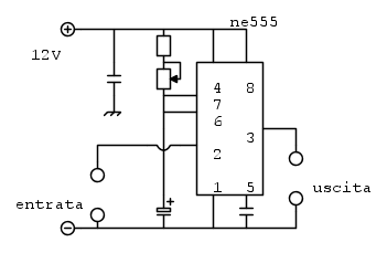

Sono d'accordo con Foto Utentelelerelele & Foto Utenteabusivo , di stabilizzare e filtrare tutto il circuito.
Mi pare che tu abbia fatto un assemblaggio di vari circuiti senza curare il percorso della tensione che li alimenta, i vari punti di alimentazione se stabilizzati è meglio, ma hanno bisogno di condensatori elettrolitici anche di basse capacità e di condensatori ceramici almeno da 47 nF o da 100 nF.
Credo che apportando queste migliorie tu ottenga dei risultati ottimi.

perché non hai usato la configurazione classica del monostabile con ne555?
tra l'altro mi sembra più semplice

perché non fai uno schema elettrico di come hai realizzato tutto il circuito, in questo modo ci si può ragionare, altrimenti tra quello che non dici e quello che non sappiamo è molto difficile trovare la soluzione.
