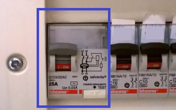

Considerato che la discussione verte su di impianto elettrico per civ abitazione, vorrei approfittare per chiedere alcune cose, e sopratutto per togliermi qualche dubbio, su impianto della mia abitazione.
Si tratta di un impianto completato in luglio 2007, quindi prima della emanazione del DM 37/2008.
Non è stato fatto progetto dell'impianto trattandosi di un appartamento di dimensioni convenzionali, è stato installato da professionista elettricista che ha rilasciato regolare Dichiarazione di Conformità.
Impianto con regolare messa a terra.
allego immagine
nell'immagine quadrettato di blu si nota il "salvavita" 25A......almeno cosi reca scritto, esso è il solo ed unico presente in tutta l'abitazione.
La sua sola presenza rende l'impianto a norma è sopratutto sicuro ???
Sul salvavita è poi presente un piccolo pulsante "Test",
quali sono le funzioni di tale pulsante e sopratutto come lo posso usare ?
un ringraziamento

Attualmente, in un'abitazione dovrebbe essere presente almeno un differenziale (meglio se due) e distinguere linee da 10 A (linee prese e luci) e prese da 16. Per essere pignoli meglio ancora una linea dedicata per esempio ad una lavatrice/cucina con un suo differenziale). Per lo meno distinguere circuiti da 10A e 16A di sezione adeguata e protezione anch'essa adeguata

Quindi la sola presenza del "Salvavita" allo stato attuale non rende l'impianto a norma, in quanto non è presente alcun "Differenziale".
è cosi, ho inteso bene ?
il solo salvavita, rende l'impianto sicuro ? anche se non a norma
Potreste spiegarmi la differenza tra un Salvavita ed un Differenziale ?
premetto che non sono un tecnico dell'ambito elettrico, quindi non entrate troppo nel tecnico.
In merito al richiamato tasto di "Test" a cosa serve e come posso usarlo ?

"salvavita" è il nome registrato dalla Bticino per indicare il "differenziale".

Il salvavita è il nome che si usa per identificare il differenziale. Il tasto T sta per effettuare il test di funzionamento del differenziale. se premendolo, l'interruttore scatta è ancora funzionante. sul discorso linee. intendevo dire che per ogni linea (prese da 10 A, luci, prese da 16 A) bisognerebbe avere un interruttore dedicato, per cui generalmente un centralino è costituito minimo da 4/5 interruttori per intenderci.Vedendo ora la foto mi sembra di capire che ci sono comunque piu linee differenziate

Foto Utentemarcanto, se c'è il salvavita deve esserci anche la messa a terra; inoltre il pulsantino di test non è a scopo decorativo, va premuto periodicamente per controllare l'efficienza del dispositivo...
