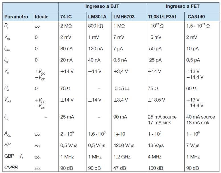

Qui, credo di aver capito, ma non ne sono sicuro. Allora, il costruttore, se ho compreso bene, indica nei data sheet il parametro Isc: è quello che devo prendere in considerazione?
In rete ho trovato questa definizione:
è la massima corrente d’uscita che l’amplificatore può fornire al carico, dell’ordine di alcune decine di mA. Per alcuni componenti si specificano due valori: Isc (source: con l’uscita collegata a −VEE) e Isc (sink: con l’uscita collegata a +VCC).
e con questa tabella:
Ma quando si dice corrente di sink, significa una corrente entrante sul pin di uscita dell'operazionale (e source viceversa)?
E poi, l'A.O. LMH6703, nel mio schema, sarebbe andato bene (a parte gli altri svantaggi che hai delineato)?
