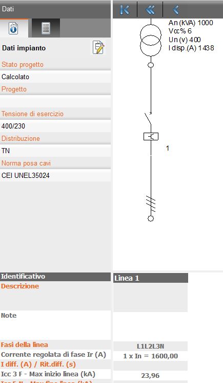

Buongiorno a tutti,
utilizzando il software di calcolo Tisystem della Bticino, ho verificato che la corrente Icc di cortocircuito calcolata a valle dei trasformatori è piu bassa della Icc calcolata con la classica formula di calcolo Icc, anche mettendo cablaggio e linea a valle = 0 m.
Secondo voi c'è una spiegazione a questo? o è un errore del software?

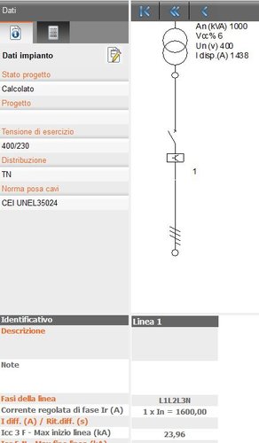

Messaggioda Foto Utenteboobie80 » 10 giu 2019, 12:12
Esempio con trasformatore da 1000 kVA in resina:
il Tisystem da una Icc subito a valle del trasformatore di 23,17 kA mentre su una tabella di TNE la Icc a valle di un traformatore da 1000 kVA è indicata come 24,06 kA.

[8] Re: Software Tisystem Bticino
Messaggioda Foto UtenteGoofy » 10 giu 2019, 20:41
il Tisystem da una Icc subito a valle del trasformatore di 23,17 kA mentre su una tabella di TNE la Icc a valle di un trasformatore da 1000 kVA è indicata come 24,06 kA.
Se fai il calcolo impostando "potenza infinita" per la rete ti dà il risultato Icc=23,96 kA che dal punto di vista elettrotecnico è UGUALE a 24,06 kA.
La differenza matematica fra 23,96 kA e 24,06 kA è quella che c'è fra 230 V e \frac{400}{\sqrt{3}} V

[10] Re: Software Tisystem Bticino
Messaggioda Foto UtenteGoofy » 11 giu 2019, 7:28
La differenza sulle linee può dipendere dal fatto che il software valuta anche l'impedenza del cablaggio interno.
Se fai un esempio magari posso fare una verifica.
Tornando al primo caso, anche la versione 5 di Tisystem dava gli stessi risultati.
Non so come tratta i valori numerici, ma la differenza credo parta dal valore Idisp. (A) = 1438 che ti viene mostrato accanto al trasformatore che non corrisponde esattamente a 1000 kVA /690 V
