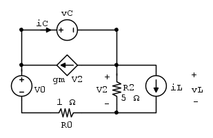

Salve ragazzi, avrei un paio di esercizi sui quali qualche dubbio mi è venuto. Iniziamo dal primo. La rete è la seguente:
L'interruttore K si apre dopo t>0 \,s.Dopo aver trovato le condizioni iniziali mi stavo accingendo, felice e disinvolto, a calcolare gli autovalori con il circuito resistivo associato. Mi sono trovato in questa situazione:
Ho allora pensato di rimuovere quel generatore pilotato di corrente perché in parallelo a un GIT (avranno ovviamente la stessa tensione) ed è qui che è successo il dramma: arrivo ad una soluzione che mi porta in cima all'Everest, venivano autovalori completamente diversi da quelli del testo. Allora ricalcolo tutto considerando anche quel GDC usando il metodo delle correnti di maglia. Ovviamente, nella matrice avrò una riga e una colonna di soli zeri (segno, come ho già detto, che le tensioni dei due generatori in parallelo fossero uguali) ma stavolta però gli autovalori sono quelli corretti. La prima E.D., quella relativa alla derivata della corrente nell'induttore, coincideva in entrambi i casi. Era la seconda a variare. Vi chiedo allora come mai, secondo voi, eliminare quel GDC mi ha portato completamente fuori strada?

Ovviamente ti ha portato a sbagliare, un bipolo in parallelo ad un GIT, è ininfluente solo per il comportamento della restante parte della rete, non per quello dello stesso GIT.
Di conseguenza, in questo caso, sarà l'eq. diff. della i_c a non risultare corretta.

Ok, tutto chiaro Renzo. Grazie mille, puntuale e preciso come sempre. Oggi stesso o al più domani carico, in questo stesso thread, il dubbio che ho su un altro esercizio.
N.b. questo alla fine l'ho risolto. Se non fosse stato per quella disattenzione sarebbe andato tutto liscio.
