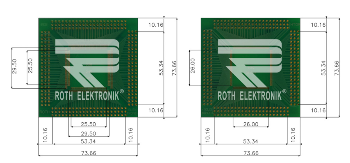

Se intendi le dimensioni dello spazio quadrato interno dei due layer si ricavano facilmente dalle quotature...
35{,}56-(2\times3\times2{.}54)\,\textup{mm} (a te calcolare il risultato :mrgreen: ) di lato per l'immagine di sinistra e 38{,}35-(2\times2\times2{,}54)\,\textup{mm} di lato per quella di destra;
gli interassi (pitch) rispettivi tra i pin li hai nella descrizione.
Se invece intendevi altro... come non detto :lol:

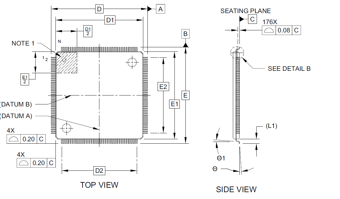

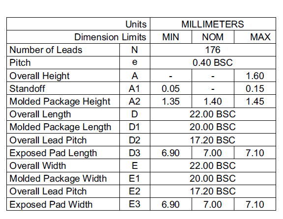

Quindi ad occhio e croce il mio dispositivo non andrebbe bene. E' un LQFP 176 con passo 0.4mm. Riporto in allegato il disegno del package.
Se appunto la scheda indicata non fosse compatibile, avete da consigliarmene una che possa andare bene?

Infatti, soprattutto è incompatibile il pitch (0,4 mm VS 0,5 mm)...

Avrei addirittura trovato questa scheda.
Il distributore lo da adatto anche per dispositivi passo 0,40 pin 184 (invece che 176) e dimensione 20x20.
Chissà può andare bene anche nel mio caso?
