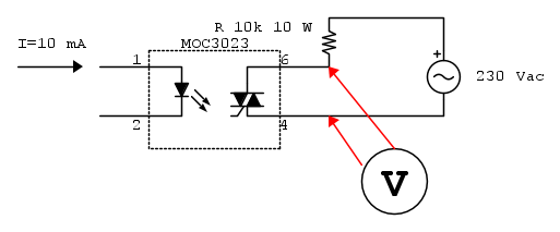

Buongiorno.
Ho inserito su una scheda un Opto triac MOC3023 LiteOn per comandare piccoli carichi a 220 volt AC
Ho evitato i zero crossing perché mi avevano già dato problemi simili in passato, con carichi induttivi.
Rimanevano cioè chiusi da soli.
Ho scelto questo modello perché può pilotare 300mA contrariamente ai 100 mA degli altri simili.
Nonostante tutte le mie attenzioni, collegando delle semplici lampadine resistive a filamento da 15 watt, dopo il primo comando restano accese.
Mettendo due lampadine in serie, quindi scendendo a 7 watt, in difetto lo fa un po' sì un po' no.
Se invece aggiungo un condensatore da 100nF sulla lampadina, il difetto sparisce.
Il problema è che il PCB è già finito , e in ogni caso non capisco il senso di questa cosa.

Dovresti dare maggiori informazioni, meglio ancora uno schema in FidoCadJ. Piloti il carico direttamente col fototriac ?

Note:
This optoisolator should not be used to drive a load directly. It is intended to be a trigger device only.
https://www.mouser.it/datasheet/2/308/M ... 118119.pdf
Pag. 6

Grazie elfo, mi era sfuggito.
Quindi non ci è dato sapere i processi interni perché fanno così ?
Ci sarà un circuito vero ?
Non un solo triac.
Potrebbe cambiare qualcosa cambiando marca o sigla ?
Oppure esistono dei modelli fatti per carichi ?
edgar
Nessuno schema.
Solo triac in serie a lampadina.
Foto Utentegiorgio67
3 4

P.S. la resistenza di una lampadina da "freddo" (spenta) a "caldo" (accesa) varia di (circa) un fattore 10 (piu' alta a caldo), per cui due lampade da 15 W in serie non fanno una lampadina da 7 W

Si, ma a freddo non è il mio problema.
Quello farebbe saltare il triac e non salta.
Però ho scoperto che ho sbagliato, ero partito selezionando triac da 300mA e non ho capito perché alla fine ne ho preso uno da 100mA
Regge 1A di picco quel opto triac.

Intendi che due lampadine in serie, essendo meno calde potrebbero anche assorbire più di una.

Devi aggiungere un triac seguendo lo schema del datasheet, oppure se non vuoi impelagarti devi sostituire l'optoisolatore con un relè statico
