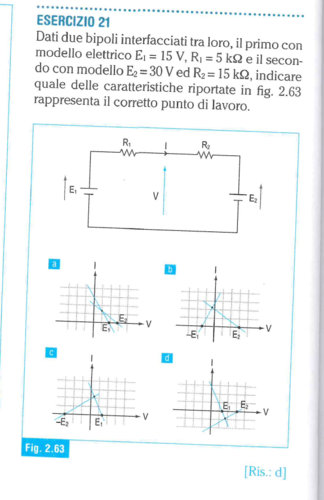

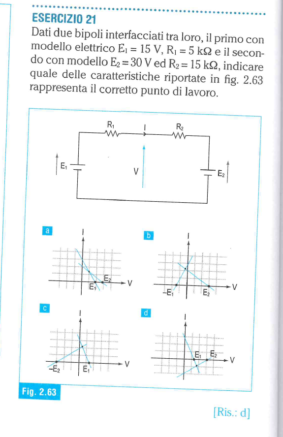

Ciao,
ho questo esercizio da fare ma non riesco a comprendere come impostare la seconda funzione, quella del bipolo di destra.

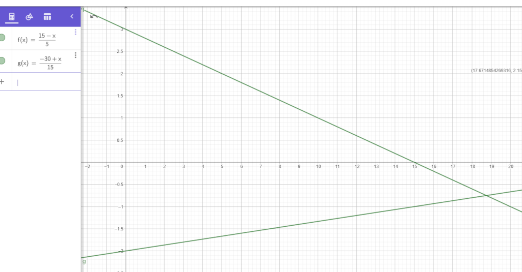

Ho prima risolto il circuito analiticamente (giusto per avere un raffronto con il grafico)
I= -0.75 mA e V= 18.75 V
La prima retta del grafico l'ho impostata senza problemi ma, con la seconda, sono andato a tentativi perche' non mi tornavano i segni.
Se unisco i bipoli e imposto come verso di riferimento il verso orario, io farei:
V=-30 + 15 * I => I = (V + 30 ) /15
La prima l'ho costruita cosi' (vedendo dalla soluzione che mette: V=x e I=y) :
V = 15 - 5 * I
I = (15 - V) / 5
y = (15 - x) /5

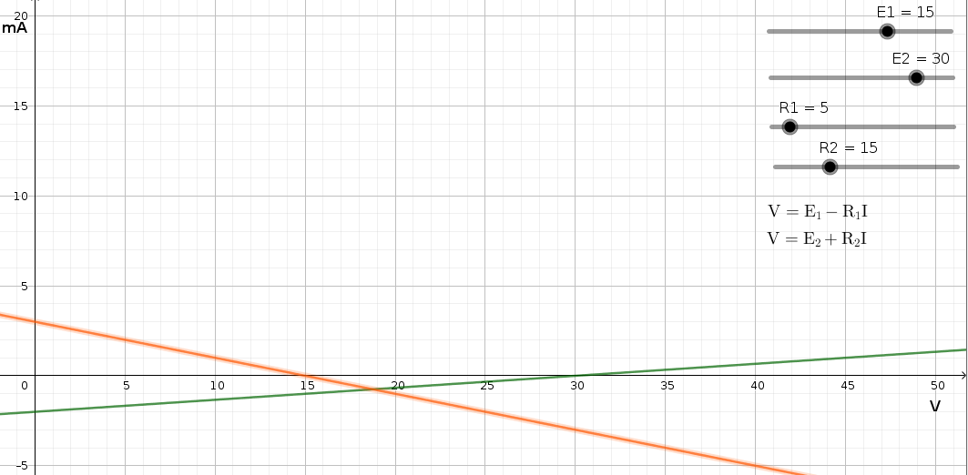

Direi che per rispondere basta scrivere:
V=E_1-R_1I
V=E_2+R_2I
non credi? ;-)
E non serve nessun calcolo numerico.

Ti ringrazio, ma se la prima mi e' chiara, la seconda:
V=E_2+R_2I
per nulla!
Se E2 eroga tensione verso l'alto, la caduta di tensione su R2 non dovrebbe essere di verso opposto?
(esattamente come nel primo caso!)
Sono proprio i "segni" che non riesco a capire.

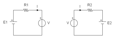

Il segno dipende dalla convenzione che usi per la corrente.
Guarda lo schema elettrico: la corrente è entrante in R2 e uscente da R1.

Ciao, pensa di tagliare il circuito a metà e forzare la tensione alla porta di ciascuna delle due metà (scelgo di forzare la tensione semplicemente perché è la grandezza sull'asse delle ascisse). Ora prova a calcolare la corrente I in funzione di V per i due sottocircuiti.

PietroBaima ha scritto:Il segno dipende dalla convenzione che usi per la corrente.
Ok, chiaro!
Continuavo a vedere tutto in verso oppure nell' altro: effettivamente, se la corrente va a SX a DX, la caduta di tensione su R2 e' nel verso opposto.

No, le risposte corrette sono la c) e la d), perché la retta con E2 deve avere una pendenza negativa, mentre quella con E1 positiva.
La d) è quindi corretta, ma lo è anche la c) poiché nel grafico c) viene riportato -E2, il quale diventa negativo per l’effetto del segno meno anteposto. (E2 è quello che è, se è negativo sarà sulle x negative, altrimenti su quelle positive e viene ovviamente invertito se viene ad esso anteposto un segno meno)
a) e b) invece non hanno le pendenze corrette e non possono essere quindi corrette.
Per discriminare fra c) e d) bisognerebbe quotare quindi il grafico.
