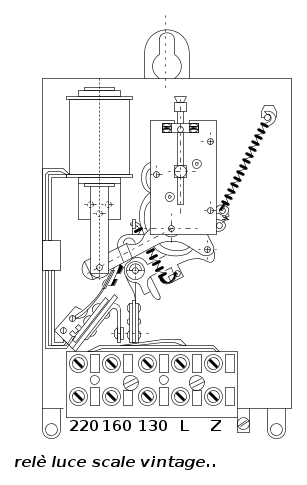

Messaggioda Foto Utentemir » 22 set 2019, 17:31
alessandro87 ha scritto:E' un vecchissimo temporizzatore a 3 fili, avrà più di 40 anni.
ahh..ricordo, qualcosa di simile ..
scherzi a parte, :D ho colto l'occasione per rispolverare un po' di FidocadJ, hai visto mai Foto Utenteadmin and Foto UtenteDarwinNE avessero bisogno di consulenza in merito .. :mrgreen: .. si scherza ragazzi, piano con il ban .. :D
alessandro87 ha scritto:ha la spia luminosa collegata in parallelo ai 2 fili
si è uno dei tre modi di collegare la spia nei pulsanti, mi ripeto però nel rammentare di porre attenzione al numero delle spie utilizzate. ;-)
