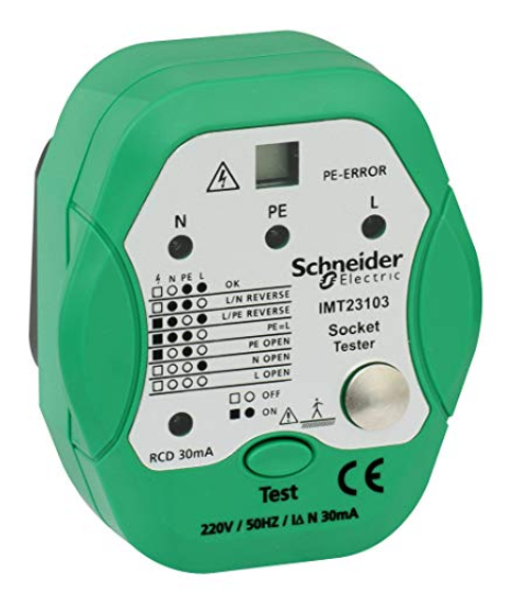

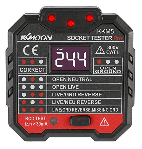

Potresti utilizzare un tester per prese, in grado di verificare la presenza e il corretto posizionamento dei collegamenti nella presa, oltre ad effettuare il test dell'interruttore differenziale (30 mA nominali) con una "vera" dispersione a terra.
Questo, ad esempio, costa poco meno di 7 euro su Amazon, comprese spese di spedizione:
Tester per prese domestiche.

[8] Re: Provare interruttore differenziale con una lampadina
Messaggioda Foto UtenteFranco012 » 24 set 2019, 12:07
lillo ha scritto:se uno di questi Organismi utilizzasse una di quelle prese per la prova RCD, verrebbe revocata l'abilitazione in men che non si dica.
Non sarà una strumentazione certificata, ma il suo compito lo svolge egregiamente. Lo produce anche la ben più conosciuta Schneider Electric (ovviamente costa di più):
Tester per prese Schneider (26 euro circa su Amazon).
