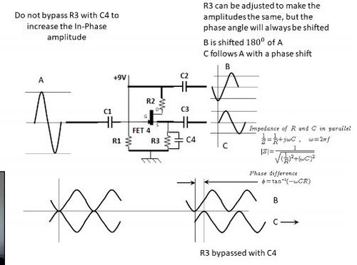

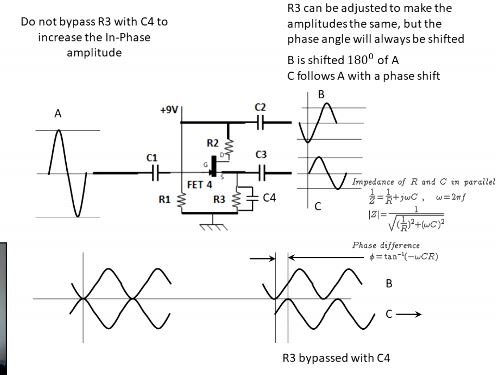

Stamattina avevo tempo di fare qualche prova e la situazione è questa. Premesso che questi test mi servono più che altro per capire la qualità del componente in prova, ho staccato la resistenza da 100k tra il gate e massa e bypassato C1 in serie al gate e credo di aver migliorato la situazione . Con una sinusoidale in basso sono arrivato a 1Hz con 0,2Volt in ingresso anche se gestiti un po al limite (credo per via dei bassi segnali e fattura del circuito) poi sono riuscito a salire fino a quasi 40Mhz con 1 volt in ingresso. Con una quadra invece sono salito a 3Mhz con 1Volt ma possibile che ci siano anche dei limiti sul generatore di funzioni. C'è un però ,ho notato la sfasatura non è proprio a 180°e non ho capito il perché . Proverò un circuito come in allegato foto con un solo J-Fet magari fatto con dimensioni più strette per ridurre la interferenze e metterò un trimmer per riportare in linea eventuali sfasamenti anche se non chi capito perché mettere anche un C4 ( che valore poi?) . Domanda modificando il valore di R2 non si modifica anche il guadagno in uscita?
