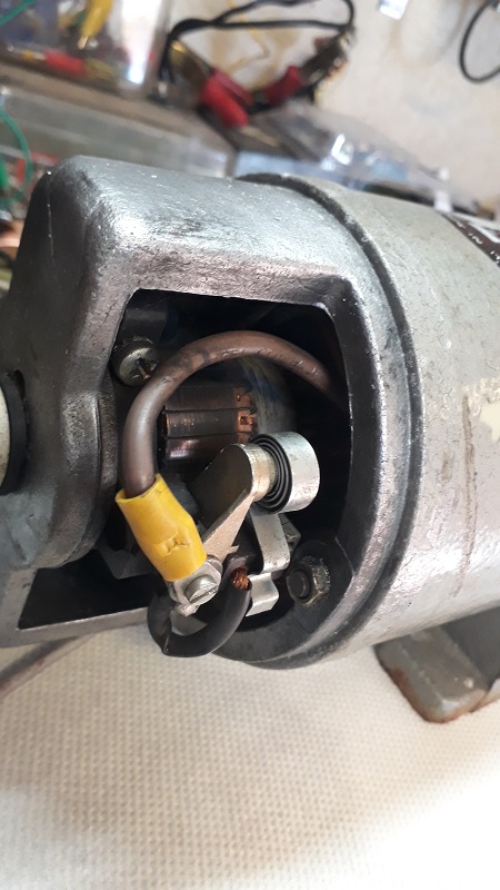

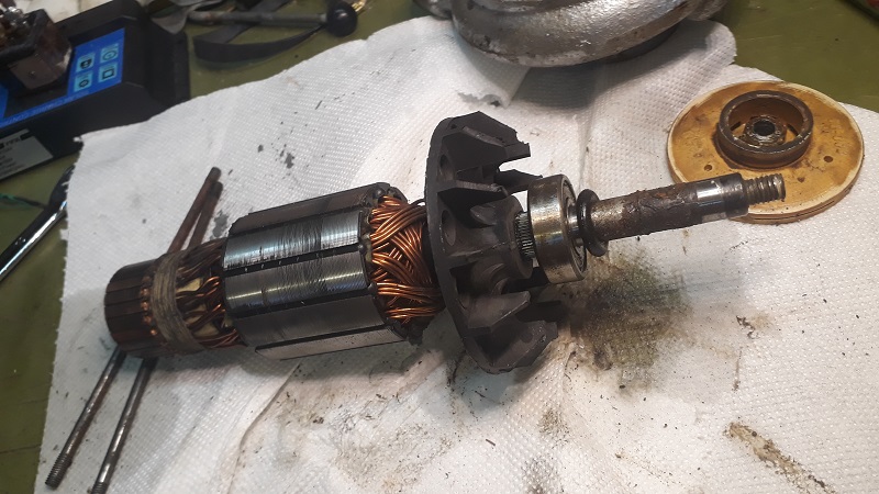

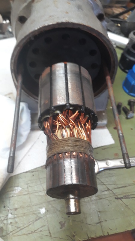

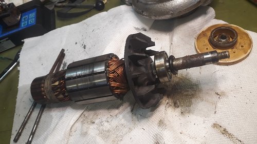

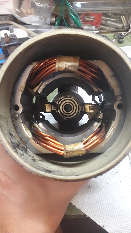

Ciao a tutti!
Ho un motore a corrente continua con eccitazione in serie, 27A di assorbimento. Era di una elettropompa.
Ultimamente assorbe uno sproposito e fa uno strano rumore, come se qualcosa lo bloccasse/rallentasse. Con la pinza amperometrica misuro circa 60A di assorbimento contro i 27A di targa ?%
Ho controllato le spazzole e sono abbastanza nuove, gli avvolgimenti sembrano tutti sani e puliti. L'albero gira perfettamente a mano senza nessuno sforza. Cosa può essere?
Allego un po' di immagini.
Se vi servono ulteriori dettagli o foto domandate pure! Grazie a tutti :)

Dovresti provare il rotore, ma anche i campi e pulire il collettore.
I campi con un alimentatore in continua potresti vedere se assorbono tutti e due la stessa corrente, dovrebbero bastare 5 o 6 V.
lo stesso per controllare il rotore, alimentando avvolgimento per avvolgimento le due lamelle contrapposte e controllare la corrente.
Per pulire il collettore, devi prendere la lama di un sega per ferro e con il flessibile, la rendi pari togliendogli " la via di taglio" e renderla pari e un po' più sottile, ne fai 6 o 7 cm.
Se tutto è regolare puoi rimontarlo.

Come dice setteali controlla il rotore, con una lama di seghetto o un taglierino passa tra una lamina e l'altra per togliere eventuali bave che fanno cortocircuiti. Controlla anche che non ci siano matasse interrotte.

In genere quando sul collettore si formano delle scie di scintille è perché il rotore è difettoso.
Però quelle scintille mi sembrano molto corte, direi quasi che è un problema di collettore con l'isolante alto e/o le spazzole corte e che toccano male.
Per rifare le gole tra una lamella e l'altra e quindi togliere l'isolante , te l'ho detto nel post precedente, ma forse non l'hai fatto , è importante!!!!!!!

Il video era stato fatto prima della pulizia. Ho nuovamente aperto il motore, pulito il collettore come mi avete consigliato e la situazione è leggermente migliorata! Ora assorbe circa 45A, sempre troppi però..
Ho notato che in effetti le spazzole non toccano in modo uniforme, probabilmente qualcuno le avrà molate un po' per provare a pulirle ?%

I campi penso non tu abbia problemi per confrontarli.
Il rotore è semplice, ogni avvolgimento ha due capi, uno contrapposto all'altro di 180° basta misurarli con una tensione non alta e controllare la corrente di tutti.

Eureka! Forse :lol: Ho pulito il collettore andandoci abbastanza pesantemente, ho fatto la misura che dicevi, ed effettivamente ho misurato più o meno sempre lo stesso valore. Ho rimontato il tutto ed ora l'assorbimento è sui 20A.. Penso che ci siamo :D
Mi chiedo solo, quanto durerà? Il collettore si sporca facilmente?
