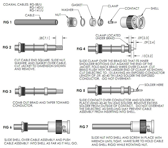

Max2433BO ha scritto:forse meglio tenersi 0,76 dB di attenuazione su un cavo della giusta impedenza che meno di 0,44 dB di un cavo disadattato (... nel senso dell'impedenza :mrgreen: )
Non sottovaluterei nemmeno la parte meccanica, non so se il cavo SAT sia compatibile con il connettore BNC e tanto meno con il connettore SMA. Stiamo parlando di frequenze ancora relativamente "basse" ma il mezzo db nei connettori è un attimo perderlo.
Ribadisco la disponibilità su aliexpress di cavi preintestati BNC-SMA a prezzo ragionevole. Intestare i cavi è abbastanza semplice ma trovarli già fatti ad un prezzo inferiore alla somma dei soli due connettori è troppo comodo

Purtroppo non ho mai posseduto la tecnologia/competenze per intestare connettori BNC sul cavo RG58 :( . Intestavo su connettore VHF? PL259, poi con barilotto (femmina-femmina VHF) e convertitore maschioVHF / maschio BNC arrivavo sul connettore BNC femmina del RTX.

Non è complicato, è un po' una rottura se ne devi costruire un certo numero.
Se invece hai una pinza per crimparli, il lavoro è molto più veloce

edgar ha scritto:(...) è un po' una rottura se ne devi costruire un certo numero.
... nel caso questo gingillino aiuta parecchio, oltre al taglio ti evita di effettuare misure in continuazione per sguainare correttamente il coassiale...
... utilizzato innumerevoli volte in passato. ;-)
