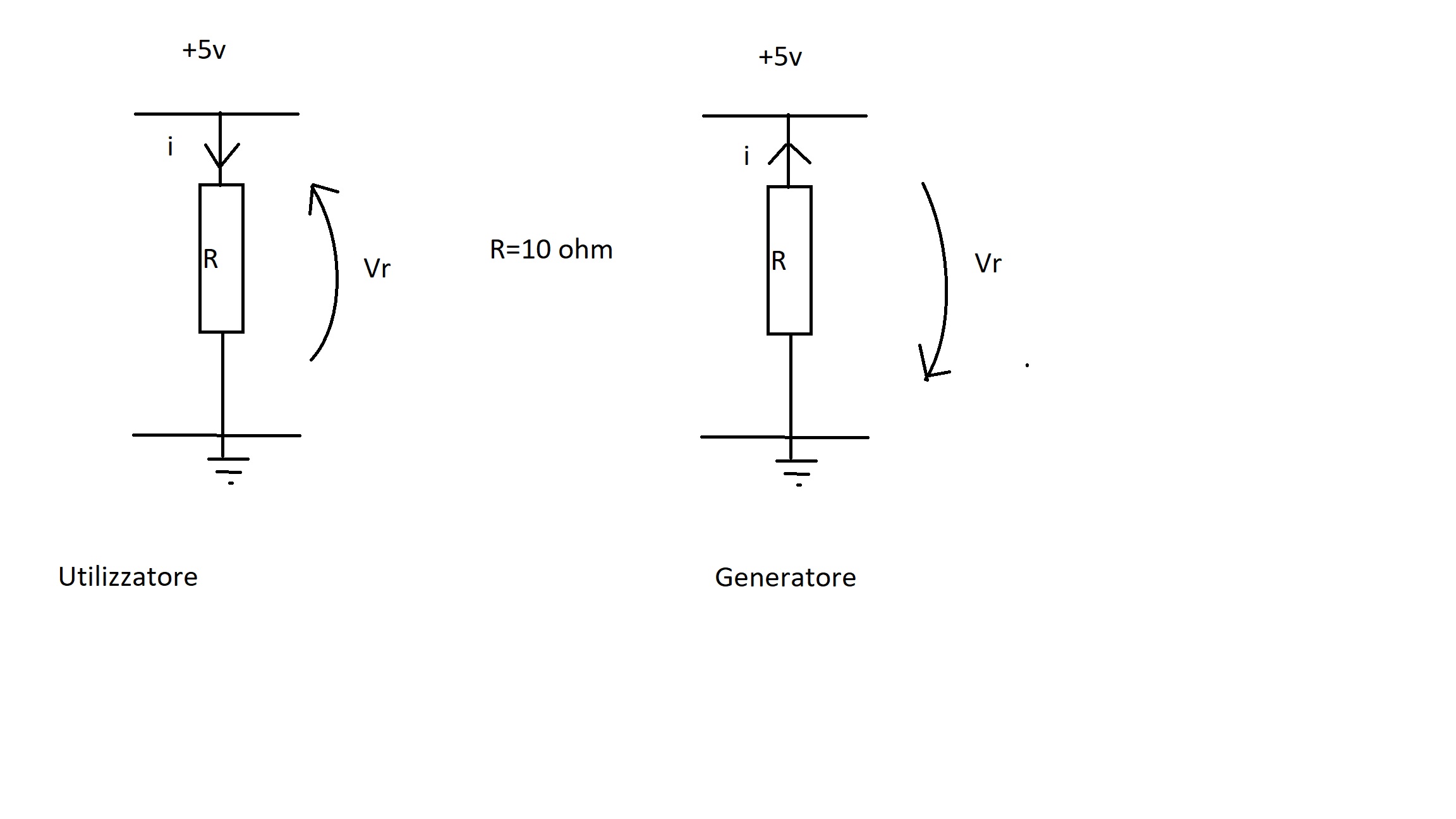

Dammi un 10 minuti ti faccio un disegno e capisci tutto

Allora per misurare la caduta di tensione su un componente, nel nostro caso la resistenza, facciamo tensione della punta della freccia MENO la tensione della coda.
Nel primo caso quindi:
Punta =5v Coda=0v.
Tensione sulla resistenza 5-0= 5v.
Per la legge di Ohm abbiamo I= V/R quindi I = 5/10= 0,5A
Nel secondo caso quindi:
Punta =0v Coda=5v.
Tensione sulla resistenza 0-5= -5v.
Per la legge di Ohm abbiamo I= V/R quindi I = -5/10= -0,5A
Tu guarda il punto a potenziale maggiore della resistenza, se la corrente entra da lì allora mettici la punta della freccia, se invece la corrente esce ci metti la coda.
La corrente nel tuo esercizio ti era data. Successivamente sarai te a metterla e potrai scegliere arbitrariamente, poi per mette correttamente come ti ho spiegato la freccia che indica la caduta di tensione.
Scusa per eventuali errori devo correre a mangiare ci sentiamo dopo.
Foto Utenteugophill
40 2
Messaggi: 24
Iscritto il: 27 ott 2019, 11:27
[23] Re: Dubbio su convenzione utlizzatore e generatore?
Messaggioda Foto UtenteOmi » 27 ott 2019, 21:09
Ok Ugo fin qui tutto chiaro.. Poi però nel circuito della pagina precedente, hai utilizzato la convenzione dell'utilizzatore per il resistore e la convenzione del generatore per il generatore.. Non si dovrebbe utilizzare un'unica convenzione per tutti i componenti?
Foto UtenteOmi
123 1 4 7
Messaggi: 512
Iscritto il: 19 dic 2016, 19:06
[24] Re: Dubbio su convenzione utlizzatore e generatore?
Messaggioda Foto Utenteugophill » 27 ott 2019, 22:48
Ecco dove sbagliavi!!
No NON devi usare la stessa convenzione per tutti i componenti.
Per i generatori usi la convenzione dei generatori e per gli altri componenti usi quella degli "utilizzatori".
Generatori: la freccia della tensione verso il punto in cui esce la corrente
Utilizzatori: la freccia della tensione verso il punto in cui entra la corrente

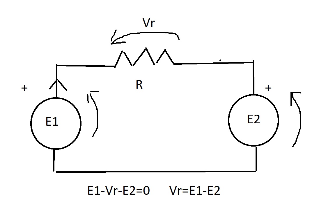

Nel post precedente ho fatto un errore per la fretta, la seconda immagine non indica un generatore, non vuol dire proprio nulla.
Prova a rifare l'esercizio di Lele.
Metti tutte le frecce.
Scrivi l'equazione delle tensioni della maglia.
Fai attenzione ai versi delle frecce se una freccia ha verso opposto nell'equazione cambia segno.
Se non riesci ti mando una soluzione dell'esercizio con tutte le frecce.
Fammi sapere ciao!

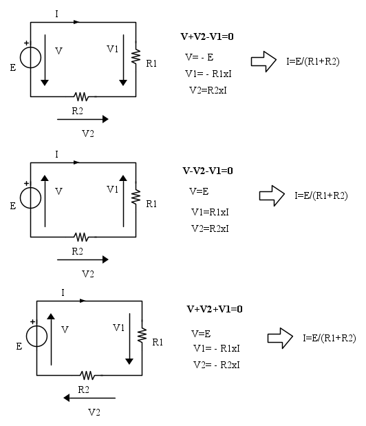

Messaggioda Foto Utenteadmin » 28 ott 2019, 0:05
ugophill ha scritto:facciamo tensione della punta della freccia MENO la tensione della coda.
Quando ci si riferisce ad un punto, meglio usare "potenziale"
ugophill ha scritto:Per i generatori usi la convenzione dei generatori e per gli altri componenti usi quella degli "utilizzatori".
Non ci sono obblighi per usare una delle due convenzioni.
Qualunque sia il bipolo si può usare quella che si ritiene più opportuna.
La si può anche scegliere facendo testa o croce.
L'importante è poi scrivere correttamente la LKV e le leggi costitutive dei bipoli in base ai versi arbitrariamente scelti per tensioni e correnti.
Nel primo schema per il generatore è stata usata la convenzione di utilizzatore, per R_1 quella di generatore, per R_2 quella di utilizzatore.
Nel secondo schema per il generatore è stata usata la convenzione di generatore, per R_1 ed R_2 quella di utilizzatore.
Nel terzo schema sia per il generatore che per R_1 ed R_2 è stata usata la convenzione di generatore.
Scritta la LKV in tutti e tre i casi si ricava la stessa espressione per la corrente, come deve essere.
