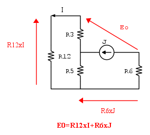

Salve a tutti, buonasera. Ho il seguente circuito :

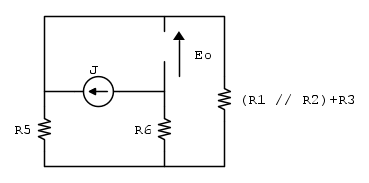

Lo scopo è calcolare Eo che è una tensione a vuoto. Per farlo vorrei semplificare un po il circuito ma non so se i miei passaggi sono giusti. Allora metto R2 in parallelo con R1 e poi in serie con R3 ottenendo il seguente circuito :
A questo punto però mi sorge un dubbio... Eo per Kirchhoff viene uguale a Vj (Eo=Vj) è possibile?

Messaggioda Foto UtenteIlGuru » 3 nov 2019, 22:23
La semplificazione è corretta, è errata solo la posizione di E0, che finisce all'interno della serie R3,R12

[5] Re: Dubbio su Req e tensione a vuoto del circuito
Messaggioda Foto UtenteOmi » 3 nov 2019, 22:27
Guru quindi facendo la serie R12+R3, Eo praticamente scompare?

[6] Re: Dubbio su Req e tensione a vuoto del circuito
Messaggioda Foto Utentelacoontfreed » 3 nov 2019, 22:37
Req= [ (R1||R2) || (R3+R5) ] + R6

[7] Re: Dubbio su Req e tensione a vuoto del circuito
Messaggioda Foto UtenteIlGuru » 3 nov 2019, 23:01
Se scomparire significa che equivale a 0 no. Finisce all'interno della serie come ha scritto admin.
La Resistenza equivalente del circuito non è quella che ha scritto lacoontfreed. R3 è in serie ad R1//R2
Questa serie è in parellelo ad R5 ed il tutto in serie ad R6

[8] Re: Dubbio su Req e tensione a vuoto del circuito
Messaggioda Foto UtenteOmi » 3 nov 2019, 23:08
No intendo che se guardiamo il mio secondo circuito è come se Eo non comparisse proprio giusto? perché come hai scritto Eo finisce nella serie..

[10] Re: Dubbio su Req e tensione a vuoto del circuito
Messaggioda Foto UtenteOmi » 3 nov 2019, 23:23
Admin scusa, ma se semplifico il disegno come ho fatto nel mio secondo circuito Eo scompare nel disegno giusto?
