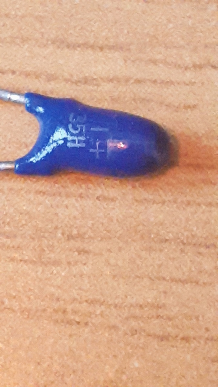

E' un condensatore al tantalio, lo si capisce dal + che si intravede a destra.
Il valore non si capisce, se provassi a fotografarlo di nuovo cercando di evitare quel riflesso forse si riuscirebbe a leggere qualcosa in più.

Non c'è scritto poi molto o si è cancellato, c'è un + e una sbarretta e dove c'è il riflesso di quest'ultima foto sembra ci sia un rettangolo grigio, forse la marca #-o

... la "barretta" dovrebbe essere un 1: potrebbe essere 1\; \mu F \; 35\; V

Sì anche a me pare sia da 1uF 35V

Ma certo, è 1µF 35V, perché dicevi che non c'è scritto molto, c'è scritto tutto chiaramente :mrgreen:

Se cerchi su Google "condensatori al tantalio blu" trovi che il tuo condensatore è a 35Vl e il terminale positivo è quello di destra nella foto. Purtroppo il valore sembra cancellato. Andare per tentativi può non essere risolutivo perché i condensatori al tantalio vengono utilizzati laddove è necessaria una certa precisione. Dalle dimensioni potrebbe essere da 10 microF. Occorre vedere la sua funzione nel circuito per decidere.
