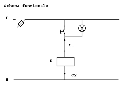

Per lo sgancio va bene una bobina a lancio di corrente con l'alimentazione del circuito di sgancio a valle dell'interruttore. La preferisco così ho il vantaggio che quando l'interruttore è aperto anche il circuito di sgancio non è in tensione; questo lo schema funzionale:
