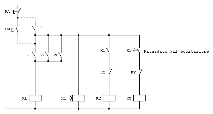

a questo punto potresti mettere anche lo schema funzionale..

EcoTan ha scritto:a questo punto potresti mettere anche lo schema funzionale..
Eccolo :ok:

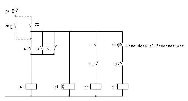

Messaggioda Foto Utenteconsole6 » 6 dic 2019, 12:40
Foto UtenteEcoTan così va bene? :D

[15] Re: Curva coppia-velocità pompe-ventilatori
Messaggioda Foto UtenteEcoTan » 6 dic 2019, 14:04
Forse sbaglierò. Il contatto ritardato, nel momento in cui chiude, si trova in serie con un contatto NormalChiuso di KY che in quel momento è eccitato aperto quindi non avrebbe alcun effetto..

Messaggioda Foto UtenteWALTERmwp » 10 dic 2019, 11:42
console6 ha scritto: Eccolo :ok:
Foto Utenteconsole6, non c'è qualche errore in quel funzionale ?

Messaggioda Foto Utenteconsole6 » 10 dic 2019, 12:42
Scusate il ritardo, ma ora dovrebbe funzionare

Messaggioda Foto UtenteEcoTan » 10 dic 2019, 14:46
Il funzionale funziona ma mi resta un ulteriore tenuissimo dubbio:
alla chiusura del contatto ritardato di K1, KT può eccitarsi in virtù del fatto che KY è ancora eccitato e dà contatto chiuso, poi immediatamente KY cadrà. Non c'è il possibile rischio che per un breve istante KY e KT entrambi chiusi facciano un corto circuito sulla potenza trifase?
