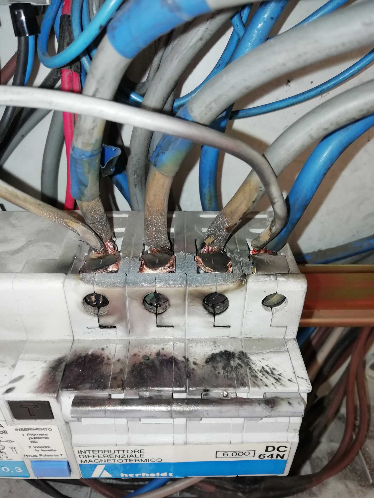

Ieri in un quadro condominiale, mentre cercavo le linee che alimentano cantine e garage privati, un gran botto e fumo.. L'interruttore della forza motrice guasto, allego la foto.. Cosa può essere successo?

A occhio e croce, un bel corto trifase, molto probabilmente interno all'interruttore.
Cause?
a) corrente di corto superiore al potere di interruzione (per cui l'interruttore si è immolato, per potere di interruzione estremo, ma è morto nell'adempimento del dovere);
b) guasto trifase interno all'interruttore stesso in corrispondenza all'arrivo linea, a giudicare dalla sfiammata sui morsetti (ma in tal caso dovrebbe essere intervenuta la protezione a monte).

Direi la seconda che ha scritto Sebastiano. L'interruttore ha ancora la manetta in posizione di "chiuso".

:-k .. a giudicare dalle condizioni dei conduttori, direi un sovraccarico con conseguente incollamento dei contatti dell'interruttore che non ha aperto,come avrebbe dovuto.

Quello che non riesco a capire è il motivo per cui è successo, proprio nello stesso momento in cui ho aperto il quadro..

:-k da dietro un monitor la vedo difficile risponderti, potrei pensare ad una coincidenza in corrispondenza dell'evento, un sovraccarico non lo si determina con l'apertura di un quadro.

Anche secondo sarà stato un corto trifase interno perché la fiammata sembra uscire dai morsetti

secondo me' sui fili collegati in modo discutibile c'era qualche baffo di rame che toccato da te' ha fatto corto.

ivano ha scritto:... c'era qualche baffo di rame che toccato da te' ha fatto corto.
Lo penso anch'io

Sostituito adeguatamente l'interruttore, posso dire che alla fine penso sia stato un filetto di rame che è caduto sui morsetti, non riesco a capire come potevano produrre dei morsetti non isolati..
