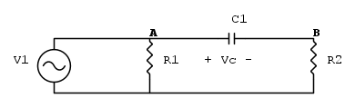

Foto Utentebianciardielia, risolvi lo stesso esercizio, sostituendo la capacita' C con una resistenza R3.
Indica il fasore V3 ai capi di R3.

Messaggioda Foto Utenteboggiano » 14 dic 2019, 0:57
Mi autoquoto, non perche' mi piaccia parlare da solo ma perche', ci sono arrivato! :D
Quello che ho calcolato, per terminare il calcolo del paritore, lo devo moltiplicare alla tensione V_1 e il risultato va sottratto dalla stessa V_1, quindi:
V_1 - (V_1 * (0.2+J\cdot 0.4))
10 - (10 * (0.2+J\cdot 0.4)) = 8.94427171 \angle 26.56505
che appunto fa 9! :ok:
boggiano ha scritto:Ciao a tutti,
non riesco a risolvere questo esercizio:
R_1=2000  \, \text{ohm}
R_2=1000  \, \text{ohm}
C_1=5 \, \mu \text{F}
\omega=100 \, \text{rad/s}
V_1=10V  \theta=0
La domanda e' la seguente:
"What is the phasor voltage Vc​?
Put your answer in the form of a phasor in polar form.
MAGNITUDE. "
Se capisco bene, vuole l'ampiezza della caduta di tensione su C1.
E so che la risposta corretta e' 9
Prima di tutto mi calcolo l'impedenza ZC1:
Z_C=-J \frac 1 {\omega\cdot C}
Z_C=-J \frac 1 { 100 \cdot 5 \cdot 10^-6}
Z_C=-J \cdot 2000
Poi, applico un partitore di tensione per calcolare la V nel punto B
V_B = V_1 \cdot \frac {R_2} {R_2 + Z_C}
\frac {R_2} {R_2 + Z_C} = \frac { 1000} { 1000 -J \cdot 2000} = 0.2+J\cdot 0.4=0.45 \angle 63.4
Foto Utenteboggiano
65 3
Messaggi: 54
Iscritto il: 27 feb 2019, 16:24
