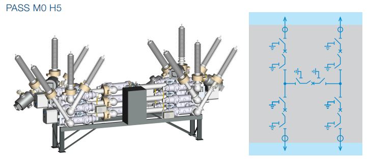

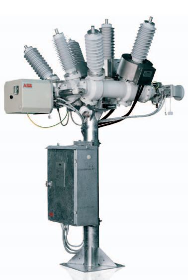

Messaggioda Foto Utentefpalone » 14 dic 2019, 21:03
Intanto ti consiglio di sospendere i video di youtube e di dare uno sguardo a questa brochure del CIGRE:
contemporary design of low cost substations in developing countries.
In secondo luogo e senza scendere in dettagli progettuali (impossibile farlo sul forum), visto che hai scelto uno schema ad H e che il sito si trova in un paese in via di sviluppo, la soluzione con apparecchiature ibride può forse essere il concetto più interessante: rispetto ad una soluzione in aria o in GIS contiene le attività e tempi di installazione e testing in sito con tutte i relativi problemi legati allo svolgimento di tale attività in paesi dove non è facile trovare manovalanza qualificata.
Consiglio commerciale "regionalista": contatta ABB (Lodi) e fatti dare informazioni su PASS M0 H5(soluzione senza sbarre in aria) oppure sui PASS M00 (soluzione con sbarre in aria).
