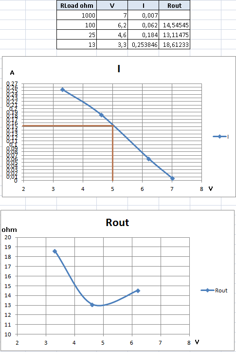

con 100 mA avrai una tensione di: 7,4 - 19,3 x 0,1 = 5,5 V poco più di 5 V, poi se il
Con un carico da 10 ohm nominali (13 sono quelli misurati) osservo una tensione di 3,3 volt e, conseguentemente, una corrente di 254 mA (anche qui, misura indiretta).
7,4 - 19,3 x 0,254 = 2,5 V , differenti da 3,3V , dipenderà da imprecisioni di misura
Misura direttamente la corrente di corto circuito...i vecchi ICE sopportano bene i sovraccarichi :lol:

La misura, però, è di 2 A circa. Una misura che indicherebbe una resistenza interna di 1,85 ohm circa.
Mi sembra un po' distante dalle considerazioni fatte: o le mie misure sono pessime, oppure c'è qualcos'altro che sfugge.

La tensione che misuri con il multimetro è un valore a metà fra il valor medio e quello efficace. Sotto carico, oltre all'effetto della resistenza interna, si osserva infatti un aumento del ripple (oscillazione della tensione d'uscita), dovuto alla continua carica e scarica dei condensatori di filtro.
Questo significa che la lettura del multimetro è "bugiarda", poiché viene interpretata come DC pura mentre invece è tutta ..."a onde". :-)
Puoi osservare bene questo fenomeno con un oscilloscopio.

Messaggioda Foto Utenteelfo » 17 dic 2019, 15:45
l'OP fa due affermazioni totalmente condivisibili ma totalmente opposte :D
Andrea2000 ha scritto: cominciare a "giocare" con l'elettronica digitale. [cut] indirizzandomi, invece, verso un alimentatore.
la soluzione piu' "giusta" in questo caso e' quella di acquistare un alimentatore stabilizzato switching 5 V 1 A a 1.79 euro spedito su Aliexpress.
https://www.aliexpress.com/item/3303748 ... b201603_53
Andrea2000 ha scritto:finché non ci si "sporca" le mani non si va da nessuna parte [cut] ho pensato di riutilizzare qualche vecchio carica batterie
la soluzione piu' "giusta" in questo caso e' quella di costruire "qualcosa".
Ma cosa?
Dalla tabellina con dati rilevati dall'OP e I relativi grafici riportati qui sotto si evince che il Nokia ACP-7E eroga 5 V @ 150 mA.
5 V sono la tensione "principe" per il digitale mentre 150 mA potrebbero essere pochi, ma tant'e' abbiamo il Nokia e quello ci dobbiamo fare piacere - altrimenti c'e' l'alimentatore da 1,79 euro.
Occorre quindi stabilizzare a 5 V la tensione (variabile) da 7.4 a 5 V del Nokia per alimentare il nostro circuito digitale.
Le soluzioni sono "infinite" (dati n progettisti avremo n+1 soluzioni :mrgreen: ) ma andiamo per gradi:
L'OP nel post [11] ha proposto un circuito con zener che e' il piu' semplice ed elegante possibile.
Il circuito potrebbe essere ulteriormente semplificato eliminando la resistenza R in serie allo zener "sfruttando" la resistenza di uscita del Nokia.

Il circuito del post [11] ridotto al solo zener ha un unico parametro da calcolare (a parte l'ovvio valore della tesnione di zener 5.1 V): la potenza Pz che lo zener deve dissipare:
Pz = 5 V * 0.15 A = 750 mW
Quindi sarebbe sufficiente uno zener da 5.1 V 1 W - 1.5 W
