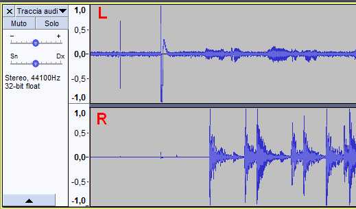

Messaggioda Foto UtenteSteveBrady » 3 gen 2020, 14:53
Ho fatto qualche prova di registrazione con il dispositivo utilizzando però il PC, mentre prima usavo un lettore/registratore mp3, e ora i canali sono corretti come da progetto: sinistro con microfono e destro come somma L+R dell'audio del cellulare.
Purtroppo si avverte un fastidioso rumore di fondo nel canale del microfono, con o senza parlato, specie se aumento il guadagno. Da cosa può dipendere? Si può fare qualcosa per eliminare o ridurre questo rumore?
Prova con Audacity
Un errore che ho fatto è sicuramente quello di non utilizzare le calze dei cavi... però i segnali audio dal cell si sentono perfettamente e senza disturbi anzi, non mi serve nemmeno alzare il volume al massimo. Nella prova della foto il volume del cellulare è a 3/4 mentre il guadagno del microfono è a metà, 50Kohm.
Ho trovato una scatola metallica e per ora ho fatto delle prove inserendo il circuito senza collegarlo alla scatola, prima di collegarlo volevo chiedervi se è corretto collegare insieme i GND dei segnali con la massa dei +5V e quindi alla scatola o se invece vanno tenute separate le masse segnali ed alimentazione.
Grazie e di nuovo BUON ANNO!

[44] Re: Duplicazione segnali audio + mic con AUX da jack TRRS
Messaggioda Foto UtenteSediciAmpere » 3 gen 2020, 22:42
Sì, è corretto
Che tipo di rumore senti? Fruscio, o un ronzii continuo?

[45] Re: Duplicazione segnali audio + mic con AUX da jack TRRS
Messaggioda Foto UtenteSteveBrady » 4 gen 2020, 0:44
SediciAmpere ha scritto:Sì, è corretto
OK!
Il rumore è simile ad un fischio, frequenze alte direi, ma insieme c'è anche fruscio... non è invece un ronzio come quello di un ampli acceso senza segnale però. Se possibile e utile posso mandare qualche secondo in allegato come file wav o mp3.
E' strano però che con il lettore/registratore mp3 non avvertivo il rumore o comunque era decisamente più basso ma allo stesso tempo i canali erano invertiti :?:
Farò qualche altra prova con il lettore per vedere se lì il fruscio è ancora assente.

[48] Re: Duplicazione segnali audio + mic con AUX da jack TRRS
Messaggioda Foto Utentesetteali » 4 gen 2020, 18:28
Ciao,
ero curioso di sentire il difetto che lamenti, ma sinceramente non sono riuscito a notarlo, forse perché è troppo corto o probabilmente mi manca un po' di orecchio :-) , mi pare di capire che stai dicendo " prova prova " e se è così mi pare distorto, però il rumore di fondo non l'ho notato, forse una registrazione più lunga e senza audio?
In ogni modo sentiamo Foto UtenteSediciAmpere lui ha un'orecchio più adatto e conosce di più tutto il post.
Forse la realizzazione è un po' ingarbugliata anche se mi pareva che i componenti fossero ben posizionati, ma vedo quel componente sotto il PCB :(
Come hai collegato le calze dei cavetti ?
Alex

[49] Re: Duplicazione segnali audio + mic con AUX da jack TRRS
Messaggioda Foto UtenteSteveBrady » 4 gen 2020, 19:31
setteali ha scritto:...
Sì forse è un po' troppo breve, non volevo appesantire il post più di tanto anche se ho visto che in mp3 occupa pochi KB, se volete ne metto un'altra. Ho lasciato di proposito anche la parte con voce per far meglio comprendere il grado di 'disturbo'. Non so se riesci ad isolare i due canali, noterai che il desto è pulito e senza alcun fruscio di fondo mentre il sinistro, con o senza voce, ha il fruscio costante e per me avvertibile.
setteali ha scritto:Forse la realizzazione è un po' ingarbugliata anche se mi pareva che i componenti fossero ben posizionati, ma vedo quel componente sotto il PCB :(
Sicuramente la realizzazione non è il massimo, è anche la mia prima quindi spero di migliorare in futuro :-) ho cercato di razionalizzarla il più possibile con KiCad. Pensavo poi di utilizzare dei cavetti con guaina ma poi ho utilizzato per semplificarmi la vita i terminali dei vari componenti che sono chiaramente tutti 'nudi'.
Il componente sulla parte inferiore è il condensatore di bypass in poliestere da 100nF. L'ho piazzato sotto per minimizzare la distanza dai pin di alimentazione dell'opamp come suggerito da Foto Utenteclaudiocedrone.
Come scrivevo in [43] sulle calze penso proprio di avere sbagliato: non le ho utilizzate :oops: e per il canale del microfono probabilmente questo fa la differenza, mentre l'altro canale è a posto anche senza utilizzarle.
Grazie! O_/

[50] Re: Duplicazione segnali audio + mic con AUX da jack TRRS
Messaggioda Foto UtenteSediciAmpere » 5 gen 2020, 2:32
Quello è un rumore tipico di loop di massa, puoi postare uno schema dettagliato dei collegamenti?
Per eliminare questo rumore potrebbe essere necessario comprare un trasformatore di disaccoppiamento, componente costoso e ingombrante
