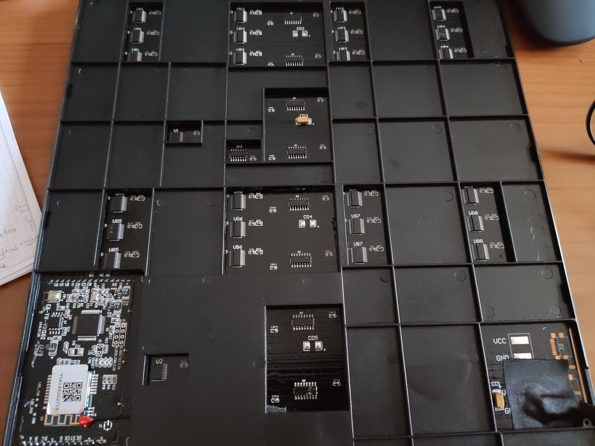

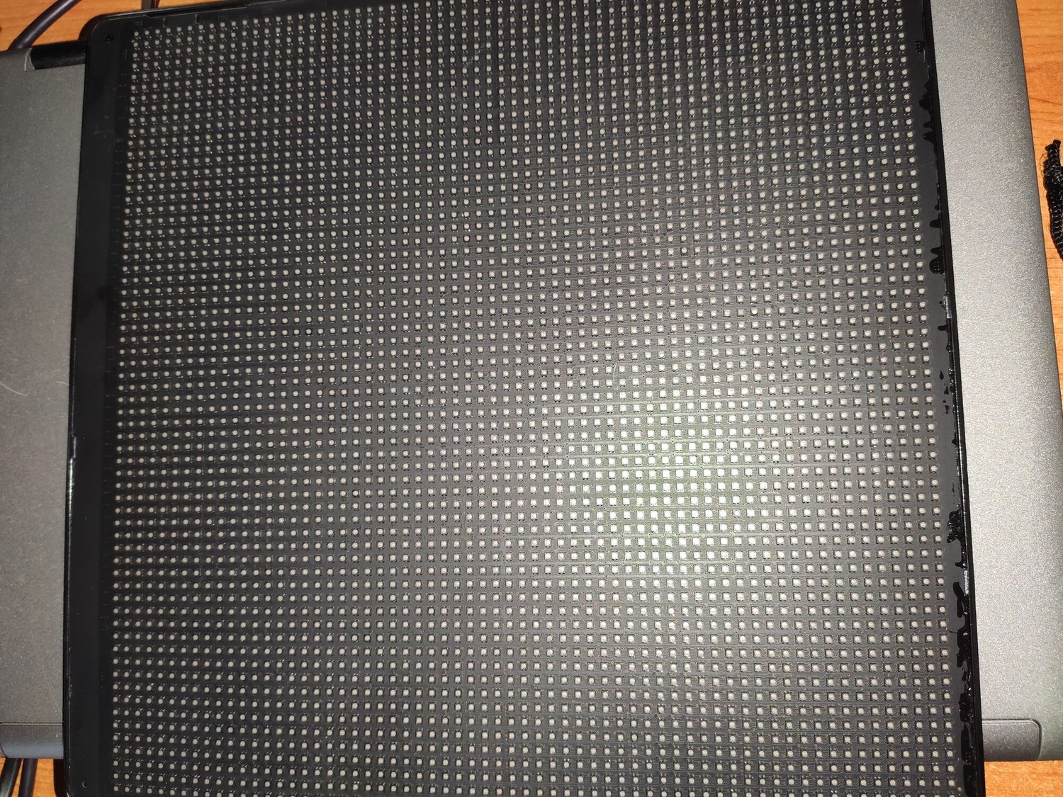

Alla fine ho acquistato un pannello led, 64x64 pixels alimentato con powerbank e predisposto all'utilizzo mediante applicazione.
ho eseguito alcuni test e, visualizzando su schermo uno sfondo bianco a luminosità massima, il consumo è di solo 1.58A circa.
ho cercato un po' sul web e i led a indirizzamento individuale più efficienti sono i WS2812B ma ognuno assorbe circa 60 mA quando sono bianchi e alla massima luminosità.
ciò significa che per un display 32x32 pixels avrei un assorbimento di picco pari a 50A.
com'è possibile questa differenza??

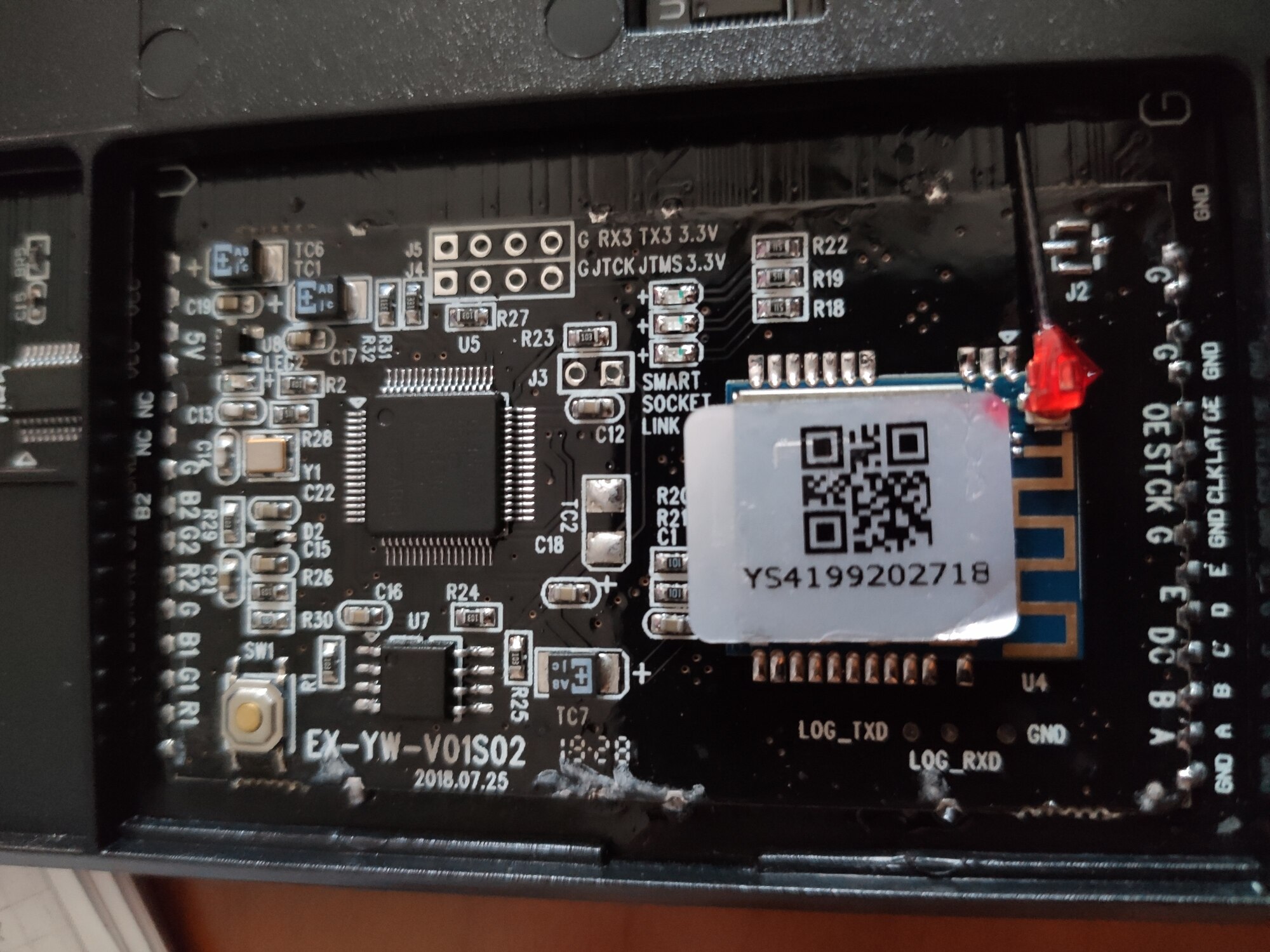

allego immagini del pannello in oggetto, avete qualche informazione aggiuntiva?

acronalb ha scritto:(...) com'è possibile questa differenza?? (...)
Con molta probabilità il tuo pannello, anche se ti sembra che accenda tutti i led, in realtà non lo fa: è un effetto ottico basato sulla persistenza delle immagini sulla retina dell'occhio (su questo effetto si basano sia le trasmissioni TV che quelle cinematografiche).
La circuiteria interna del pannello accende una riga (o una colonna) alla volta, quindi, al massimo, 64 led, poi li spegne e accende la successiva riga (o colonna), e così via per poi ricominciare da capo...
... facendolo ad una velocità sufficientemente elevata (se non ricordo male, basta una frequenza ON/OFF uguale o superiore a 50 Hz...), all'occhio umano sembrerà acceso fisso.
Ad esempio il TLC5958 è un integrato che implementa questa tipologia di funzionamento...

perfetto, grazie mille del suggerimento, ora so su cosa concentrare le mie ricerche!
