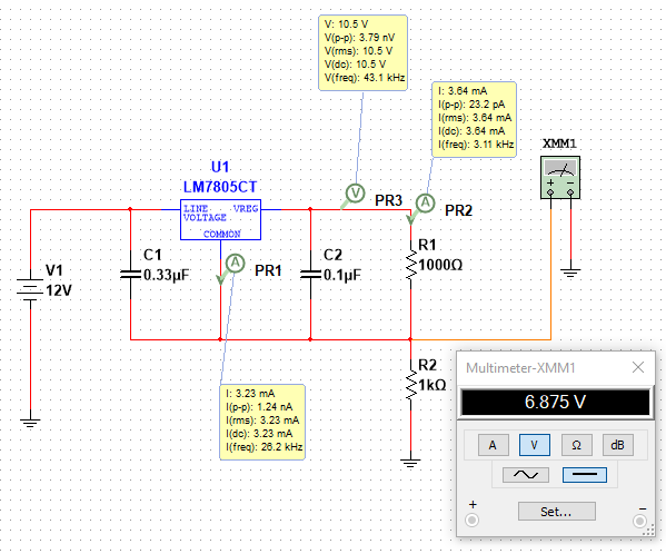

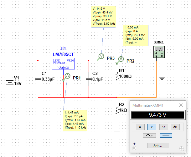

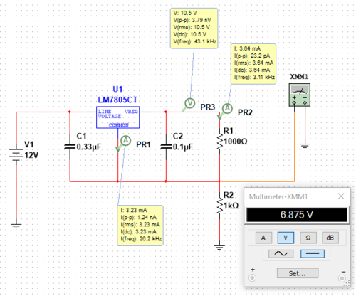

Messaggioda Foto UtenteAndrea2000 » 20 gen 2020, 21:42
Credo di aver compreso e, per essere ancor più consapevole di questa soluzione circuitale, ho provato a montare il tutto su un simulatore.
La tensione ai capi di R1 rimane costante e pari a 5 volt. La corrente che in questo scorre (5 mA), addizionata a quella di quiescenza (4,47 mA) da luogo alla corrente in R2 di 9,47 mA. E, dato il valore di R2, alla tensione di 9,47 V ai suoi capi (come mostra il multimetro).
La tensione del generatore V1 (18 V) rispetta la condizione indicata da elfo.
Mentre, nel caso della prova successiva, dove la tensione impressa dal generatore (12 V) non rispetta più la condizione, il regolatore non riesce più a regolare: ovvero, la tensione ai capi di R1, che dovrebbe essere di 5 volt, risulta essere di 3,64 V.
Grazie, elfo, per la tua chiarezza e disponibilità.

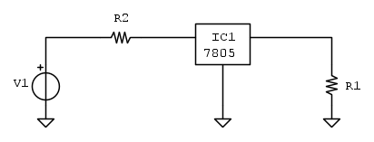

Messaggioda Foto UtentePietroBaima » 21 gen 2020, 10:27
Andrea2000 ha scritto:Credo di aver compreso e, per essere ancor più consapevole di questa soluzione circuitale, ho provato a montare il tutto su un simulatore.
Prova anche a mettere la resistenza di carico R2 in serie al generatore di tensione V2.
Vedrai che anche in quel caso hai una corrente costante :D

[16] Re: 7805 come generatore di corrente costante
Messaggioda Foto UtentePietroBaima » 22 gen 2020, 1:53
UPS, intendevo V1. sorry
Così:

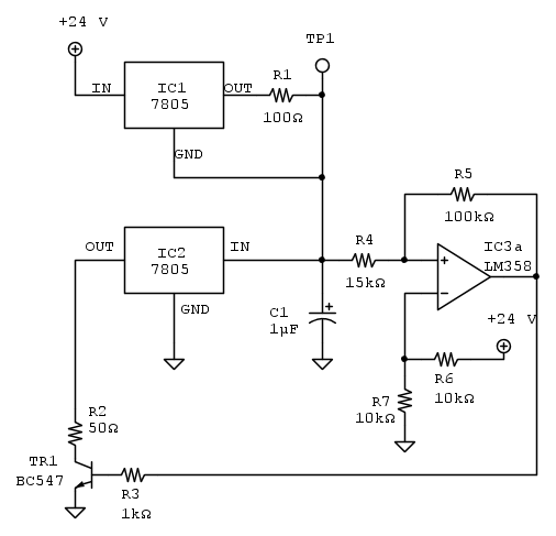

[18] Re: 7805 come generatore di corrente costante
Messaggioda Foto UtentePietroBaima » 25 gen 2020, 16:28
Prova a simulare questo circuito e a trovare che tensione c'è su TP1 (e perché) :D

Messaggioda Foto UtenteAndrea2000 » 2 feb 2020, 16:07
Nel poco tempo che la scuola mi lascia, ho provato a cercare di capire ma, purtroppo, senza fortuna (anche se, la fortuna, qua non c'entra)!
Pur riuscendo a comprendere la funzione svolta da ogni componente, non riesco a decifrare la funzione generale o, meglio, la tensione richiesta nel punto TP1.
Provo a fare un'analisi di ciò che riesco a comprendere dello schema proposto.
Per quanto concerne l'amplificatore operazionale osservo che questo svolge la funzione di comparatore con isteresi non invertente (o trigger di Schmitt): esso esegue il confronto tra una tensione costante, pari a 12 volt e fissata da un partitore di tensione, e la tensione presente sull'armatura positiva del condensatore elettrolitico C1.
L'uscita di tale comparatore può assumere solo due valori: la tensione di saturazione positiva o negativa dell'A.O..
Tale uscita è poi applicata alla base di un NPN, tramite un resistore di 1 kohm, che si porta in saturazione - con una tensione tra collettore e massa di circa 0,4 volt - o interdizione - con una tensione tra collettore e massa di circa 5 volt.
L'uscita del 7805 (terminale sinistro del resistore R1), posto in alto nello schema, è certamente a 5 volt rispetto al terminale centrale (che però non è a massa).
E qui mi fermo e provo a chiedere aiuto.
Grazie.
210 3
Messaggi: 88
Iscritto il: 22 gen 2019, 11:44
[20] Re: 7805 come generatore di corrente costante
Messaggioda Foto UtentePietroBaima » 2 feb 2020, 16:29
Sono veramente soddisfatto che tu abbia provato a capire lo schema prima di simularlo.
Quando si analizza un circuito lo si divide sempre in blocchi più piccoli.
L’analisi del trigger è corretta, poi proveremo a calcolarne le soglie, però ora concentriamoci sul fare una analisi a blocchi.
Analizziamo per prima cosa la funzione svolta da IC1.
Cosa fa?
