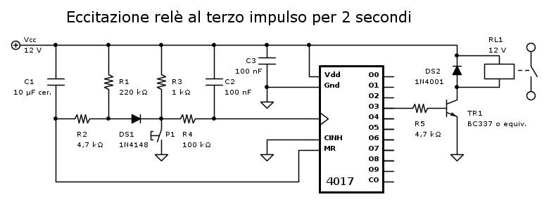

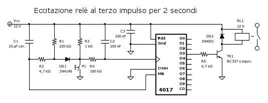

Questo circuito dovrebbe fare quello che chiedi:
Il 4017 è mantenuto in stato di reset da R1-R2, che tengono il piedino di reset a livello alto e il condensatore C1 scarico.
Quando il pulsante P1 viene premuto, C1 viene rapidamente caricato attraverso DS1-R2 e il piedino di reset viene portato a livello basso. Al rilascio di P1, il piedino di reset resta ancora a livello basso per un paio di secondi, mentre C1 si scarica attraverso R2-R1.
Oltre a portare a livello basso il piedino di reset, la pressione e il successivo rilascio di P1 generano un impulso che, filtrato dalla rete antirimbalzo costituita da R4 e C2, viene applicato al piedino di clock, facendo avanzare il contatore a ogni rilascio del pulsante.
Al terzo rilascio viene attivato il relè. Dopo 2 secondi, se non ci sono ulteriori pressioni su P1, il 4017 viene resettato e il relè si diseccita.
Ho un piccolo dubbio sul fatto che il piedino di reset non abbia il trigger di Schmitt. Ma se, come credo, il reset funziona a livello e non a transizione, la variazione lenta in questo caso non dovrebbe dar problemi.

Non penso che funzioni così ma ci stiamo andando vicini
GuidoB nel tuo schema il piedino MR ritorna subito alto quando rilasci il pulsante e il tutto si resetta immediatamente.
Penso che il condensatore da 10µF debba essere messo tra MR e massa anziché tra Vcc e MR.

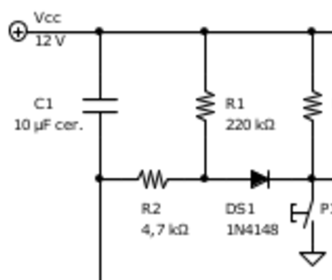

arbifive ha scritto:GuidoB nel tuo schema il piedino MR ritorna subito alto quando rilasci il pulsante e il tutto si resetta immediatamente.
Non credo, C1 non si scarica istantaneamente...
Che succede quando il pulsante non è più premuto? Semplice: C1 "non esiste più" e la tensione che va al piedino MR è ritornata immediatamente tragicamente a Vcc.
