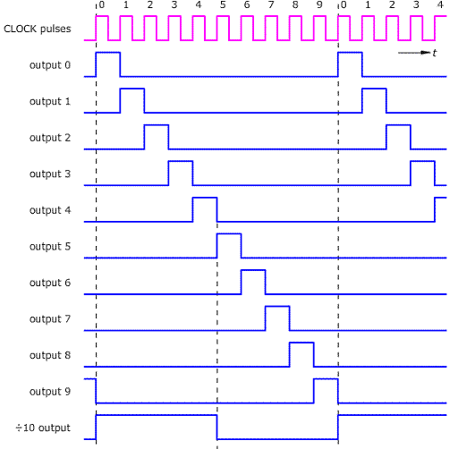

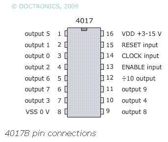

A chi volesse saperne di più sulla configurazione interna, si consiglia la consultazione di Doctronics (6. Inside the 4017), e per comodità si riporta qui solo la configurazione dei terminali
e le forme d'onda che si presentano su ciascuno di questi in corrispondenza dei vari impulsi di clock:
La pubblicazione citata è inoltre ricca di consigli pratici per imparare ad utilizzare questo componente (in particolare i paragrafi 3 e 4).

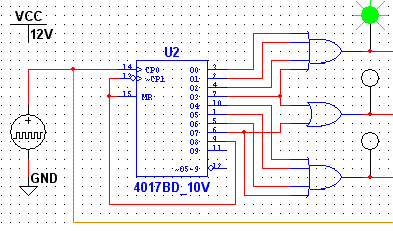

Cominciamo dal più semplice: l'alternarsi dell'accensione delle luci in un semaforo stradale.
L'essenza del circuito è questa:
Un generatore d'impulsi (che può essere realizzato con un 555 in configurazione astabile) fa avanzare l'attivazione delle uscite, che vengono opportunamente raggruppate (in OR) per pilotare le rispettive luci di segnalazione.(mancano evidentemente gli amplificatori d'uscita che ovviamente dipendono dalla reale potenza delle lampade utilizzate).

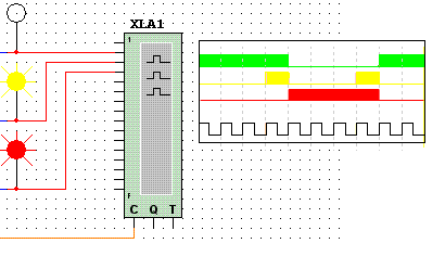

La simulazione (in Multisim) viene invece completata con l'inserzione di un registratore d'impulsi (XLA1) che permette di ricavare il grafico degli andamenti delle uscite:
Rimane solo da osservare che vengono qui utilizzate solo 8 (0-7) delle 10 uscite. La nona serve al ripristino della condizione iniziale (posizione 0 attivata).

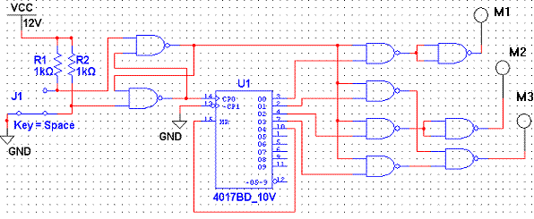

E' recentemente pervenuta al Forum la seguente richiesta:
<Il mio problema consiste nel far avviare automaticamente ad ogni pressione del pulsante un motore alla volta (i motori attivi devono essere sempre uno alla volta e si devono attivare nel seguente ordine M1-M3-M2-M3) tempo di funzionamento di ogni singolo motore viene stabilito dalla chiusura del pulsante ossia quando il pulsante e in posizione di chiusura il motore si avvia, quando il pulsante viene rilasciato e ritorna in fase di apertura il motore si arresta ( nb: ricordo che questo unico pulsante deve avviare il motore alla chiusura e arrestare il motore all'apertura, e chiudendo nuovamente il contatto deve avviare un'altro motore nel seguente ordine M1-M3-M2-M3).>
Ed ecco la soluzione proposta:
Com'è facile vedere, il pulsante (rappresentato da J1) deve avere un contatto di scambio e pilotare un Set/Reset FlipFlop come dispositivo antirimbalzo (ad ogni attivazione del pulsante deve corrispondere un solo impulso). Con questo è allora possibile fare avanzare il 4017, le cui uscite stabiliscono la "fase" del ciclo: ad ogni fase corrisponde l'inserzione di uno dei motorini, come stabilito, ma questi rimangono in marcia solo finché il pulsante è attivato.
L'impiego di soli NAND per la logica di selezione è stato scelto per comodità di unificazione dei componenti.

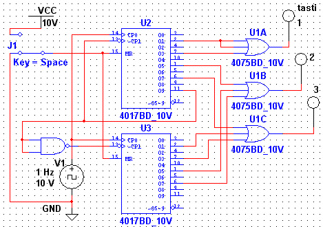

Un'altra recente richiesta nel Forum è stata quella di un comando tasti di un telefono UMTS per formare una sequenza di impulsi predeterminata da effettuarsi al presentarsi di una particolare condizione d'allarme.
La sequenza richiesta è: tasto1: 2 impulsi; tasto2: 1 impulso; tasto3: 3 impulsi; tasto2:2 impulsi.
La soluzione proposta è stata la seguente (schema limitato alla parte essenziale della sequenza):
Un generatore di clock (V1) genera gli impulsi che fanno avanzare il contatore, quando abilitato dal selettore J1 (che simula l'allarme).
Questo fa commutare in sequenza le uscite del contatore, opportunamente raggruppate per generare i comandi dei tasti (rappresentati da segnalatori luminosi).
Se al posto delle lampade di segnalazione, si mettesse un registratore di forme d'onda (XLA in Multisim), si otterrebbero questi andamenti delle 3 uscite:
che dimostrano la corrispondenza dei comandi alla sequenza richiesta.
La particolarità della schema è la messa in "cascata" di due 4017 (per superare il limite dei 10 passi di un singolo contatore).
Come si può vedere, l'ultimo passo di U2 (09, pin11) blocca il primo contatore (con Enable, pin13), sbloccando invece il secondo, che continua fino al passo finale della sequenza (07, pin6 di U3).
Lo schema è limitato qui: ma è ovvio che per un funzionamento completo occorre memorizzare l'allarme (al posto di J1) in modo da sbloccare MR (Master Reset, pin15) fino al passo successivo a quello finale (08, pin9) che ripristina e mantiene a zero entrambi i contatori.
