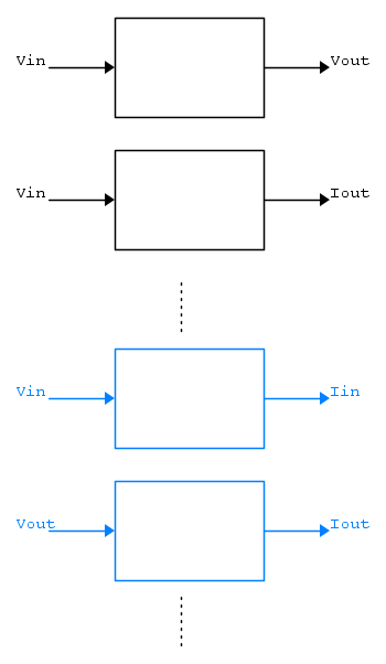

Probabilmente farò un intervento debole, ma il circuito non dovrebbe essere sempre un sistema diverso di volta in volta se lo si pensa come tensione->tensione, tensione->corrente, corrente->tensione, corrente->corrente?
E' differente la maniera con cui trasforma i differenti tipi di segnali.
In particolare lo stesso circuito, se non faccio errori logici, lo possiamo schematizzare in tanti modi, ad esempio:
a seconda di chi per noi è il segnale che iniettiamo e chi quello che leggiamo.
Scusatemi se la mia risposta non è molto significativa, ma è per specificare il mio sospetto su questa:
noi non andiamo a modificare strutturalmente il circuito in sé
:shock:
