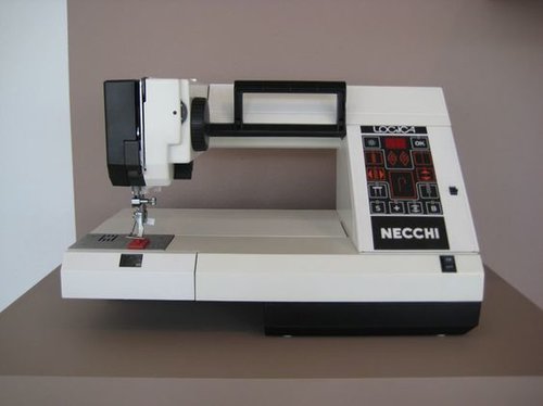

Mentre ora sono prodotte in oriente, belle da vedere ma, specie i modelli economici, durano da Natale a S. Stefano
Me ne hanno regalata una di queste, dopo un po' si è allentato qualcosa e si è persa la sincronia tra la discesa dell'ago e il movimento della navetta. Portata in assistenza, sistemata, dopo qualche uso si è starata nuovamente.
Fortunatamente il centro di assistenza mi ha regalato un motore Necchi di recupero con cui ho potuto riesumare la mia Necchi Logica 591
