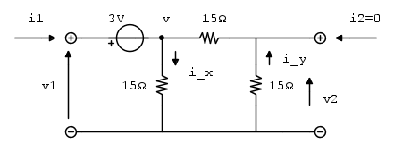

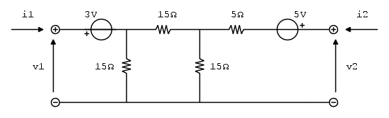

Buongiorno, posto il seguente esercizio:
Calcolare la matrice delle resistenze R e delle conduttanze G.
Non ho capito se posso considerare i due generatori indipendenti come se fossero interni e procedere spegnendoli e applicando la definizione della rappresentazione delle resistenze
v1= R_{11}i_1 + R_{12}i_2 + v_{s_1}
v2= R_{21}i_1 + R_{22}i_2 + v_{s_2}

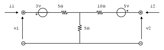

Messaggioda Foto UtenteRenzoDF » 22 mar 2020, 11:16
Davide9792 ha scritto:... ho trovato il seguente il risultato
R=
\begin{bmatrix}
10  &  5 \\
5   &  15\\
\end{bmatrix}
Vorrei chiederti se è corretto il risultato, ...
Sì, è corretto, ma non servivano tutti quei calcoli.
Per determinare la matrice di resistenza bastava semplicemente trasformare il triangolo sinistro in una stella di resistori da 5 ohm, sommare a destra il resistore in serie per ottenere una configurazione a T e di conseguenza scrivere direttamente la matrice.
Ora non ti resta che determinare le tensioni v_{si} dei due GIT ausiliari.

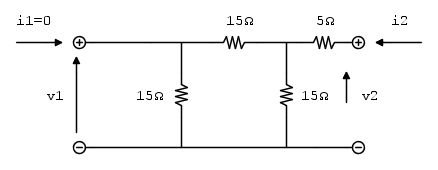

Messaggioda Foto UtenteRenzoDF » 24 mar 2020, 10:52
Davide9792 ha scritto:... Allora per quanto riguarda i GIT ho che:
Pongo i_1=i_2=0 \Rightarrow V_{s_1}=V_{s_2} = 0
No.
Puoi disegnare la configurazione circuitale associata alla rappresentazione controllata in corrente del tuo primo post? ;-)
Se lo fai, vedrai che la tensione dei due GIT è più che semplice da determinare.
PS:
La rappresentazione in corrente del doppio bipolo non inerte, via Thevenin generalizzato, consiste di un doppio bipolo inerte interno e di due GIT in serie alle due porte esterne; ne segue che quei due generatori ausiliari corrispondono proprio ai generatori della rete iniziale. Generatori che corrispondono alle due tensioni "a vuoto" ai morsetti delle due porte.

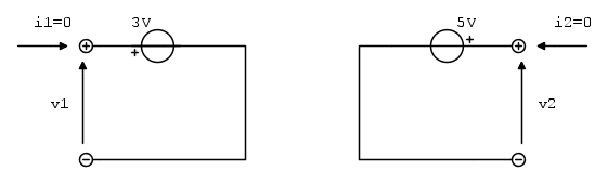

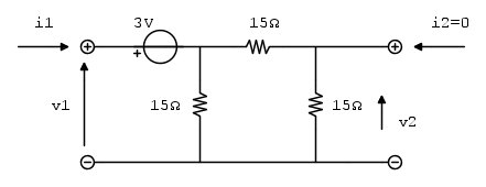

Messaggioda Foto UtenteDavide9792 » 24 mar 2020, 11:56
Il circuito iniziale dopo aver effettuato la trasformazione è il seguente
Se non ho capito male una volta che annullo le correnti il circuito dovrebbe diventare il seguente
v_{s_1} = v_1 = 3 V
v_{s2} = v_2 = 5 V
Dovrebbe essere il risultato giusto. Se non ti disturba troppo ho pubblicato un altro circuito e vorrei chiederti se potresti consigliarmi in che modo procedere
