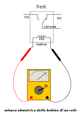

poldark62 ha scritto:Posso fare ulteriori verifiche circa il funzionamento del relè senza dissaldarlo per essere sicuro?
Dall'immagine che hai postato si direbbe che in parallelo alla bobina è collegato un diodo zener, pertanto se vuoi verificare la bontà del relè, misurandone la bobina con il multimetro in portata per ohm, dovrai dissaldarlo, fermo restando che una volta dissaldato se possiedi un alimentatorino a 12 Vdc puoi anche verificarlo alimentando direttamente la bobina ..
poldark62 ha scritto:Inoltre mi chiedevo la tensione della bobina in corrente continua è dovuta al diodo zener?
non credo sia esclusivamente lui a fornire la dc.
