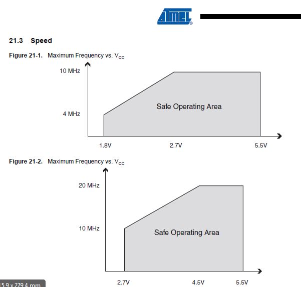

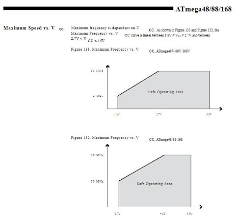

In generale alimentando a valori minori della tensione nominale bisogna rinunziare alle velocità di clock più alte quindi si avranno meno MIPS (istruzioni al secondo).

Messaggioda Foto Utentehyroio » 27 mar 2020, 10:34
EcoTan ha scritto:In generale alimentando a valori minori della tensione nominale bisogna rinunziare alle velocità di clock più alte quindi si avranno meno MIPS (istruzioni al secondo).
In una MCU quando si riduce il clock se lo fa in genere per voler consumare di meno. Mentre, a riduzione diu alimentazione, se previsto, non corrisponde necessariamente una variazione del clock, o minimale.
Ma non mi preoccuperei della cosa per questi semplice 8 bit, dove si giochera' con i gpio e non si controllera' ne un missile ne una centrale atimca :)
il clock e' calibrato a 3 V, , (RM 33.4.1) e il grafico mostra variazioni che io oserei dire trascurabili del clock a seconda dell'alimentazione. Ma forse anche meno, piu tardi se ho tempo verifichero con oscilloscopio tanto per conferma pratica anti-accademica.,
