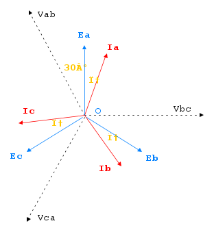

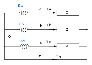

[8] Re: Dubbio nel sistema trifase
Messaggioda Foto Utenteconsole6 » 16 apr 2020, 19:46
Partendo da questa situazione
Si hanno tensioni e correnti di questo tipo
Comunque puoi cercare risposte qui tra gli articoli pubblicati
