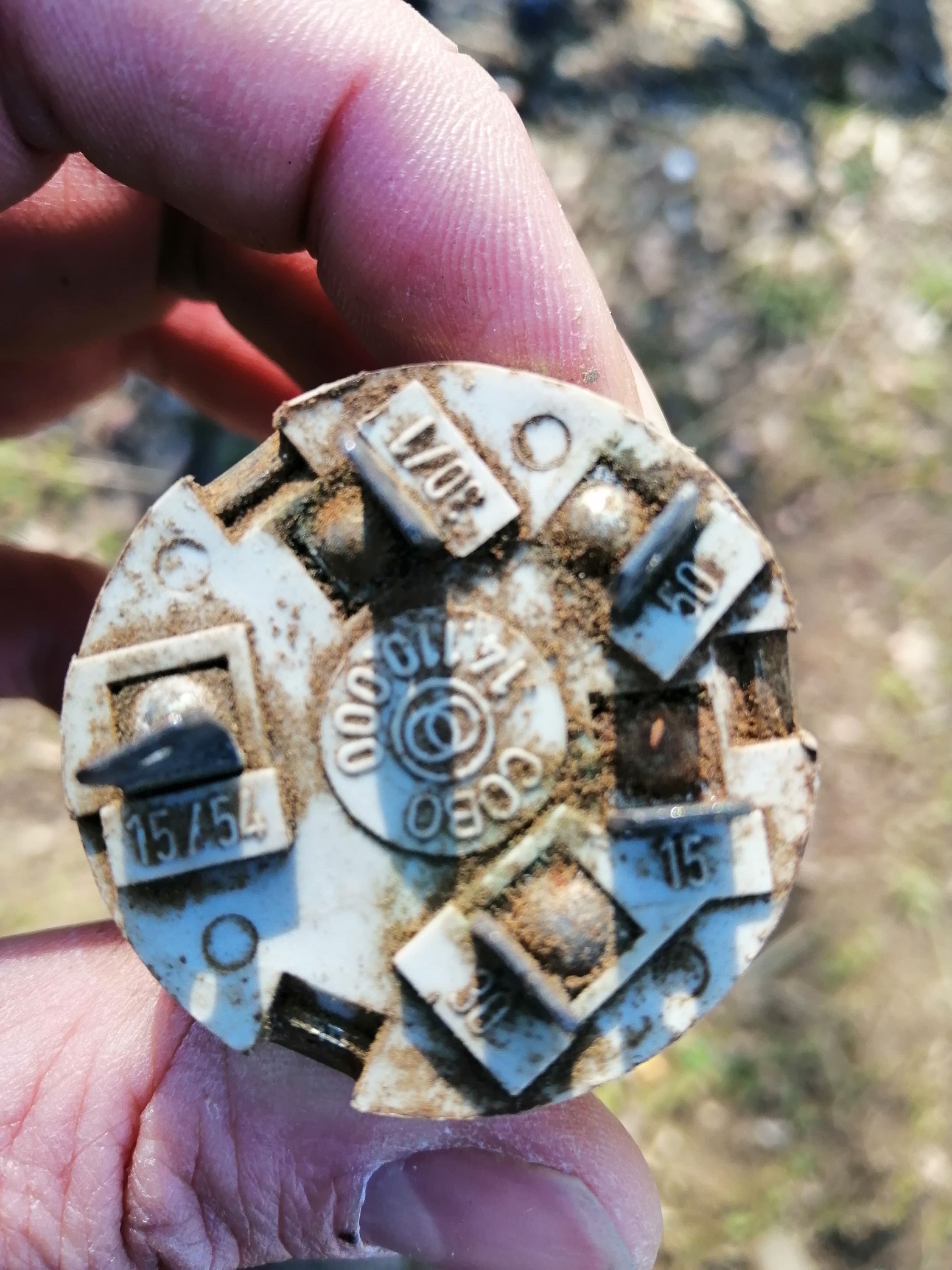

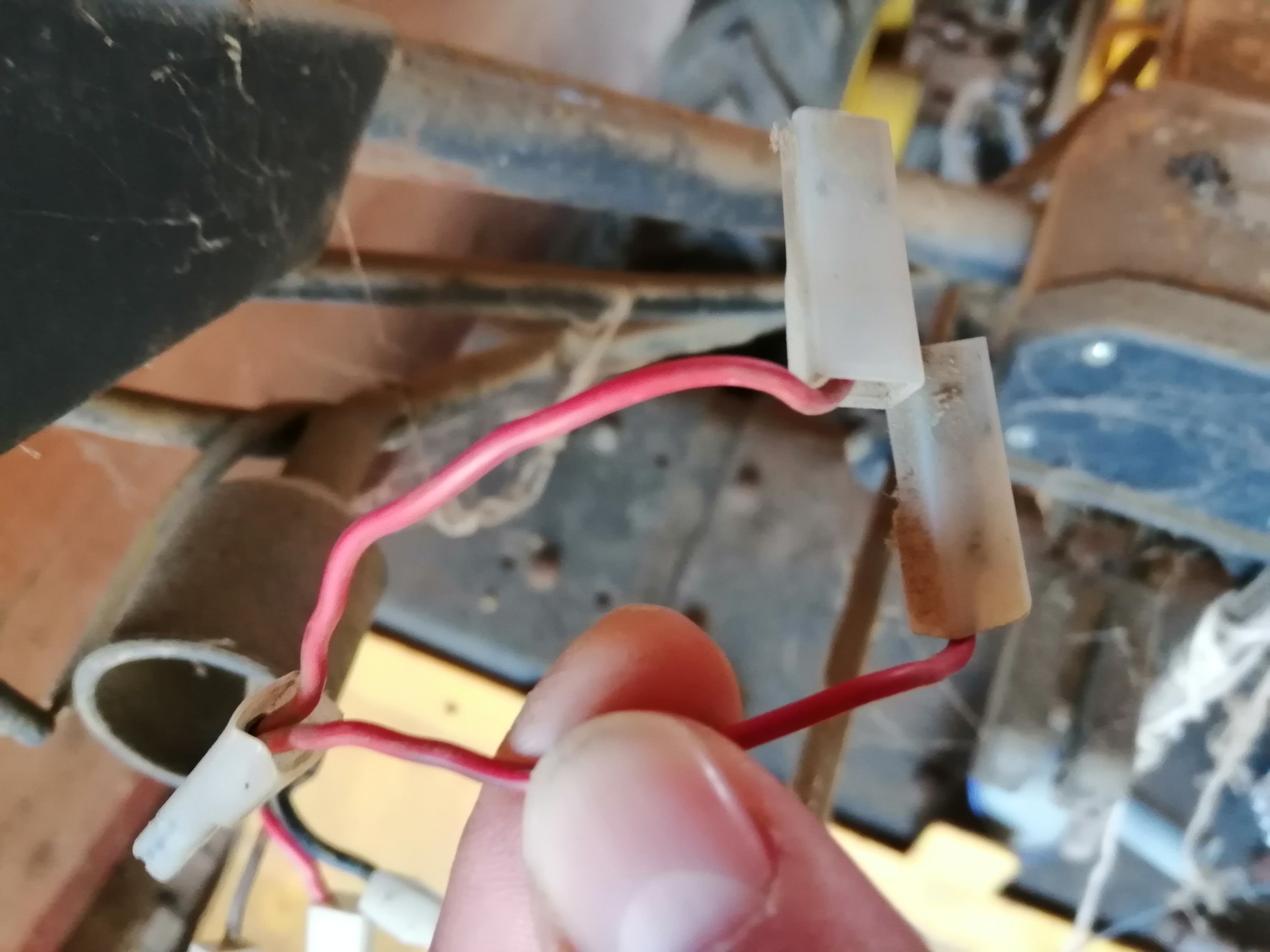

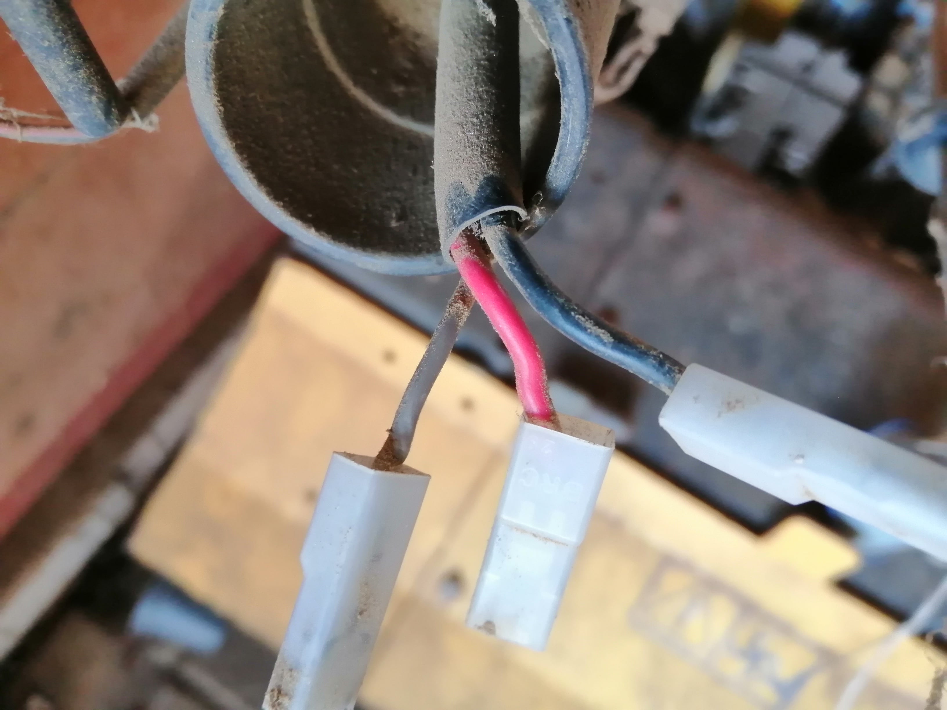

Salve a tt sono vittima di scherzo o tentativo di furto.. Fatto sta che ho trovato a terra privo di collegamento blocchetto di accensione del mio motoltivatore marca Pasquali 15.3 diesel. Qualcuno sa indicarmi come si può ricollegare il blocchetto?
Allego 3 foto:
Blocchetto con numerazione
Fili che arrivano in prossimità del blocchetto
Filo ponte
Ponte di 3 fili
Fili presenti che arricano in prossimita blocchetto
Blocchetto

schemi elettrici della motocoltivatrice non se ne trovano su internet, dovresti capire quale dei 3 è il 12V fisso della batteria

Allora ti serve un tester (o in mancanza una lampadina, una pila e filo elettrico) col quale (prova continuità o ohmetro) individuare con certezza quali dei contatti del blocchetto vanno in continuità a "quadro acceso" e quali in posizione di avviamento, dopodiché potrai fare delle prove di collegamento con la ragionevole certezza di evitare di mettere in corto circuito positivo e negativo di batteria... non vedo purtroppo altre strade tranne questa o il trovare qualcuno col medesimo modello di motocoltivatore per poterne vedere i collegamenti.

Se non vado errato quei tre fili sono rispettivamente positivo diretta dalla batteria,alimentazione del quadro e alimentazione del motorino d avviamento,con un tester o una lampada spia cerca il positivo che arriva dalla batteria,una volta trovato prova a collegarlo ad uno degli altri due,vedrai che si accende il quadro oppure,gira il motorino d avviamento.

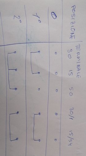

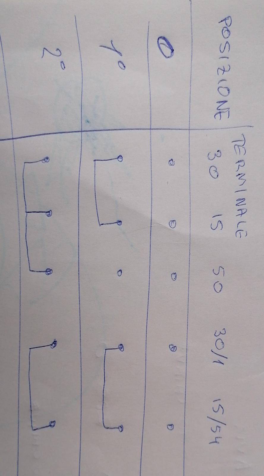

terminale 30 positivo
15 positivo sotto chiave ci va il filo grigio oppure nero
50 avviamento filo grigio oppure nero.
30/1 e 15/54 dovrebbe 'essere un contatto indipendente.
Io faccio uno tabella come quella della foto quando ho per le mani un commutatore multiplo che non conosco.
provi la continuità tra tutti i contatti anche in senso inverso nel caso ci fosse qualche diodo anche se improbabile.
