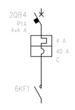

Danielino ha scritto:
claudiocedrone ha scritto:La libreria di FidoCadJ riporta questo simbolo:
Mi piace già di più .. :D
questo è il simbolo vecchio. Siete vecchi, dentro e fuori....
lillo ha scritto:
Foto Utenteclaudiocedrone ha scritto:Però a quanto risulta dai primi post del thread questi simboli coi rettangolini sarebbero obsoleti...
in realtà risulta solo alla regia di Foto UtenteBenjio.
alla fine della fiera parliamo di lana caprina.
grazie molto gentile :mrgreen:
tu lo sai che i simboli a rettangoli non erano incorporati nella libreria di eplan ed abbiamo dovuto crearli noi da zero? spiegami allora il perché un software top come eplan, toglie quei simboli presenti nelle precedenti versioni e li rimpiazza con questi nuovi.
Ah, abbiamo visto che altri schemi fatti da altri studi "internazionali" usano questi nuovi simboli inclinati e non quelli a rettangolo.
Coincidenze, sono solo coincidenze. :mrgreen:

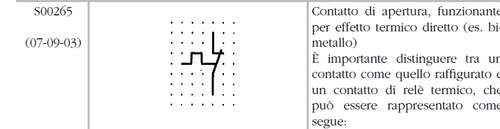

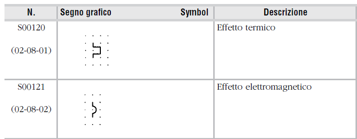

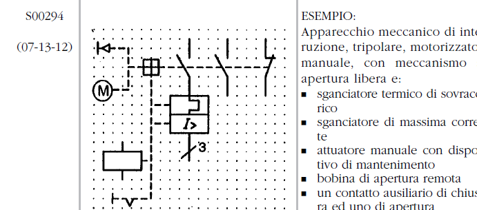

ho spulciato al volo la CEI 3-14 e la CEI 3-19 del 2005 che dovrebbero essere ancora in vigore, ed effettivamente la simbologia è molto variegata:
qui i simboli di uso generale per la termica e la magnetica:
poi però approfondendo si nota una cosa simpatica:
anche se poi si nota un'altra cosa simpatica:
in definitiva, non sembra che la normativa di riferimento ufficializzi in qualche modo l'uno o l'altro.
probabilmente la eplan ha preferito l'utilizzo di quei simboli piuttosto che quelli classici a cui siamo abituati.
