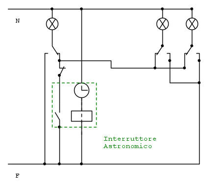

Questa è la soluzione fidocad che avevo descritto a parole:

@DavideDaSerra, forse c'è qualcosa che non colgo, ma non ti sembra un po' confuso quel cablaggio ?
Come è alimentato quel Finder ?
p.s.
vedo adesso che hai modificato lo schema, ma la mia osservazione rimane valida.

Per semplicità di rappresentazione avevo omesso l'alimentazione (F/N) mi sembrava pacifica, noto però solo ora l'errore di aver usato il simbolo di bobina anziché di interruttore. Ad ogni modo lo schema con l'alimentazione è qui.

@DavideDaSerra, in uno schema devono essere riportati i collegamenti necessari a renderlo funzionale rispondendo all'esigenza del caso, non si evita di riportare connessioni per non "appesantire" una rappresentazione: i collegamenti non ce li si deve immaginare, devono esserci.
Vedo che inserite immagini del disegno fatto con FidoCadJ, invece del disegno stesso.
Così facendo si perde una delle proprietà più importanti di questo programma.
Vi suggerisco la lettura di questo, una indicazione utile per riportare quanto fatto con FidoCadJ direttamente nel post.
Grazie.

Grazie delle dritte, posso chiedere una cosa? È possibile e, in caso affermativo, come si fa in fidocad a "spostare" le etichette o almeno a impostare una dimensione del carattere più piccola?
Bisogna necessariamente usare il tag "testo" e fare un'etichetta a parte?

Se clicchi due volte sull'oggetto testo hai modo di visualizzare e modificare i suoi parametri, tra questi le dimensioni; puoi cambiare anche il font.

Chiedevo per un oggetto "normale", ad esempio un interruttore, come modificare il carattere dei campi che doppio-cliccando si chiamano "Nome" e "Valore".

Penso non si possa fare

come ha scritto @console6, mi pare non sia possibile.
