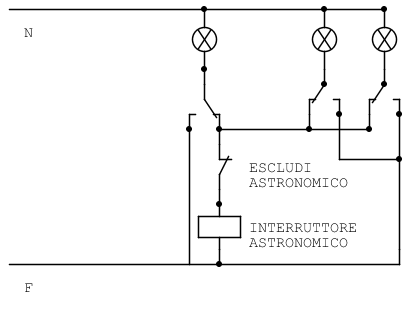

Questa è la soluzione fidocad che avevo descritto a parole:

@DavideDaSerra, forse c'è qualcosa che non colgo, ma non ti sembra un po' confuso quel cablaggio ?
Come è alimentato quel Finder ?
p.s.
vedo adesso che hai modificato lo schema, ma la mia osservazione rimane valida.

Per semplicità di rappresentazione avevo omesso l'alimentazione (F/N) mi sembrava pacifica, noto però solo ora l'errore di aver usato il simbolo di bobina anziché di interruttore. Ad ogni modo lo schema con l'alimentazione è qui.

@DavideDaSerra, in uno schema devono essere riportati i collegamenti necessari a renderlo funzionale rispondendo all'esigenza del caso, non si evita di riportare connessioni per non "appesantire" una rappresentazione: i collegamenti non ce li si deve immaginare, devono esserci.
Vedo che inserite immagini del disegno fatto con FidoCadJ, invece del disegno stesso.
Così facendo si perde una delle proprietà più importanti di questo programma.
Vi suggerisco la lettura di questo, una indicazione utile per riportare quanto fatto con FidoCadJ direttamente nel post.
