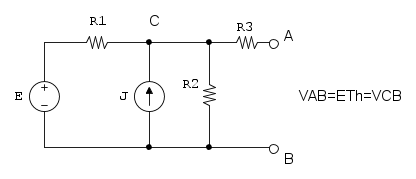

Messaggioda Foto Utenteelectromanuel » 10 apr 2020, 18:01
qualcuno potrebbe aiutarmi con questo schema?

[2] Re: Esercizio
Messaggioda Foto Utenteconsole6 » 10 apr 2020, 18:04
Intanto riscrivilo così e prova

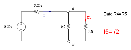

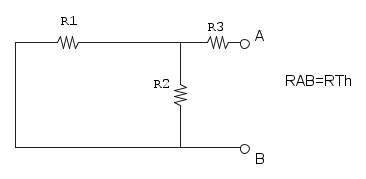

[3] Re: Esercizio
Messaggioda Foto Utenteconsole6 » 10 apr 2020, 18:09

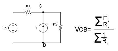

[4] Re: Esercizio
Messaggioda Foto Utenteconsole6 » 10 apr 2020, 18:21
Poi con un altro teorema ottieni

[5] Re: Esercizio
Messaggioda Foto Utenteconsole6 » 10 apr 2020, 18:25

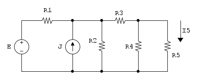

[6] Re: Esercizio
Messaggioda Foto Utenteconsole6 » 10 apr 2020, 18:39
Immaginando che l'incognita da calcolare, visto lo schema iniziale, sia la I5, possiamo poi scrivere
Scusa, ma la parte analitica te la lascio volentieri :ok:
Una domanda lasciamela fare: quale teorema è stato usato al post [4]?

[7] Re: Esercizio
Messaggioda Foto Utenteelectromanuel » 10 apr 2020, 19:00
Grazie!
Si tratta di Millman, giusto?

[8] Re: Esercizio
Messaggioda Foto Utenteconsole6 » 10 apr 2020, 19:02
Bravo =D>

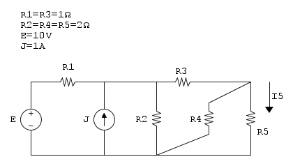

[9] Re: Esercizio
Messaggioda Foto UtentePietroBaima » 10 apr 2020, 19:12
Foto Utenteconsole6, come la fai complicata...
Dato che R4=R5 e che R3=R4/2 e che R2=R4 la Req vista a destra di J vale 1\Omega.
Se troviamo la tensione su J, la corrente su quella Req varrà I_{eq}=Veq/1\Omega e di conseguenza I_5=I_{eq}/4.
Per trovare Veq usiamo Millman.
V_{eq}=\frac{\frac{10 \text{V}}{1\Omega}+1 \text{A}}{1/1\Omega+ 1/1\Omega}=5.5 \text{V}
I_{eq}= 5.5 \text{V}/1\Omega
I_5=5.5\text{A}/4=1.375 \text{A}.
Si fa prima a fare il calcolo che a scriverlo.
