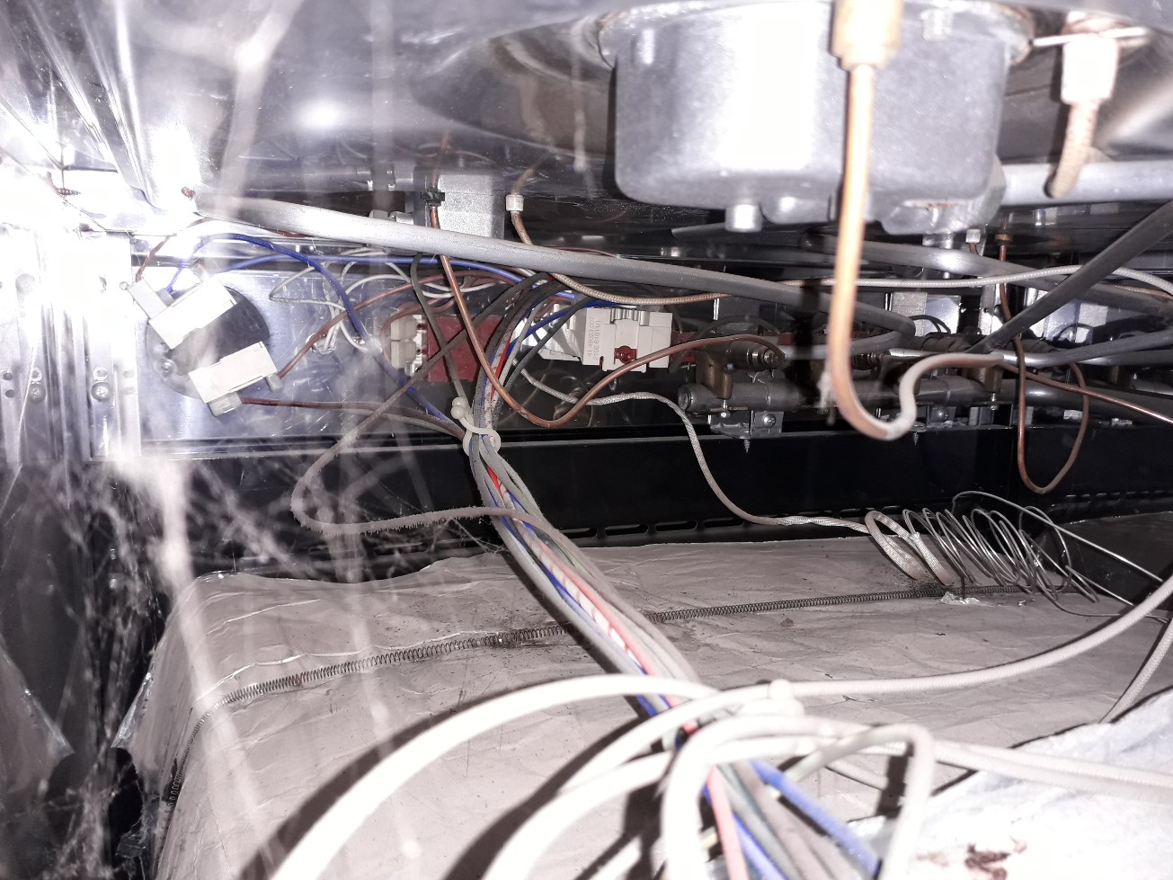

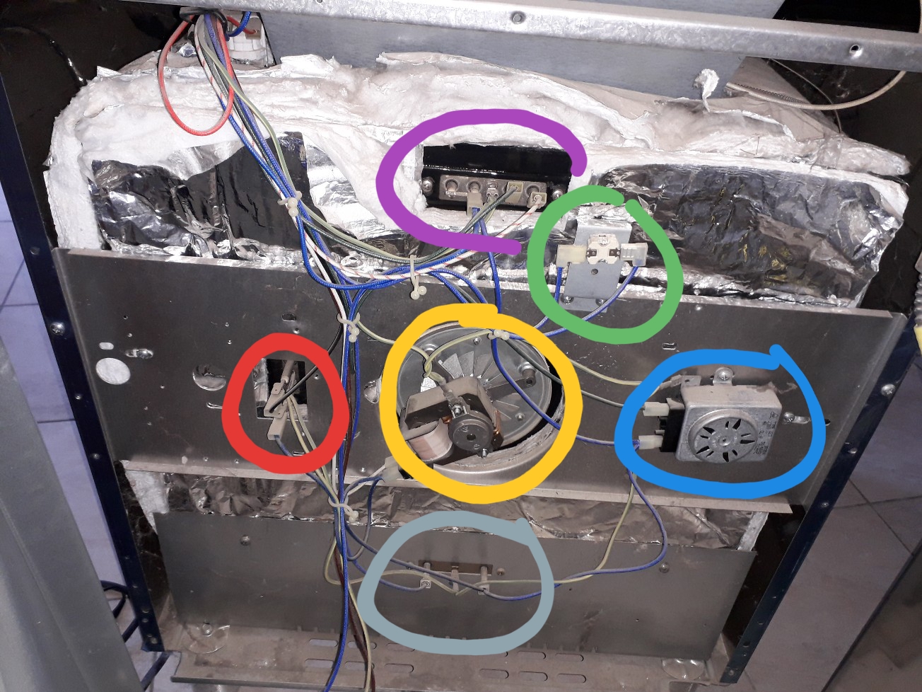

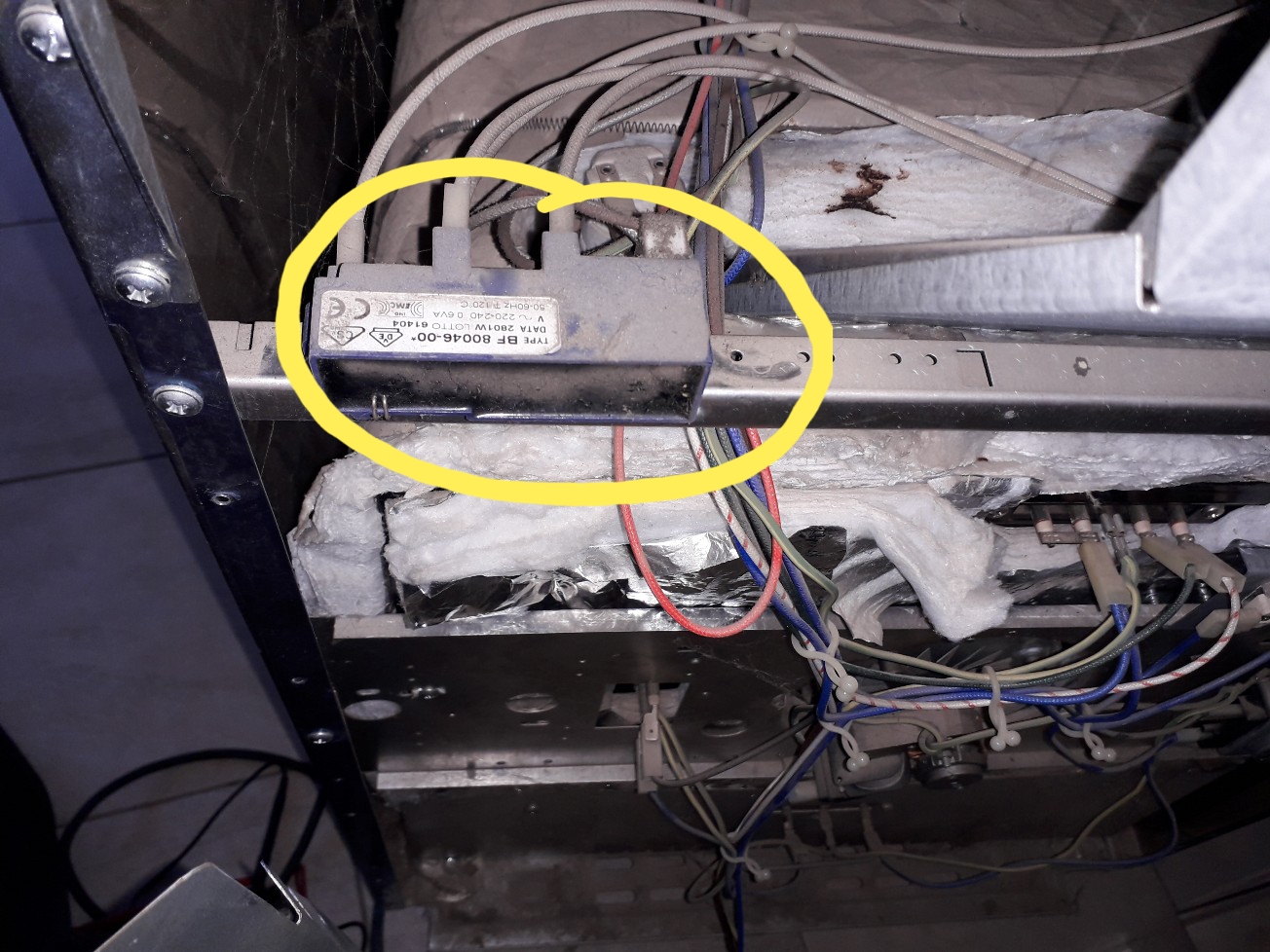

Buongiorno,
Arrivato il momento della cottura del dolce, il forno ha non si è più acceso. Parliamo di un forno da cucina gas+elettrico Lofra, il piezo dei fornelli gas funziona, tutto il reparto forno nella parte sottostante non da alcun segno di vita. Non essendo un esperto riparatore, ho comunque verificato le cose più banali:
- presenza tensione ok
- corretto cablaggio spina ok
- apertura del carter posteriore e verifica del corretto collegamento dei connettori, continuità cablaggio, verifica visiva: apparentemente tutto ok
Non sapendo come accedere al pannello comandi anteriore senza fare danni, mi son fermato qui e ho preferito postarvi alcune foto, pregandovi di indicare il nome dei componenti cerchiati con diversi colore ( penso di aver individuato ventola, 2 resistenze e 1 clicson), inoltre se avete suggerimenti sono ben graditi.
Per il dolce comunque abbiamo recuperato un altro forno, quindi verrà cotto comunque. Grazie e buona Pasqua.

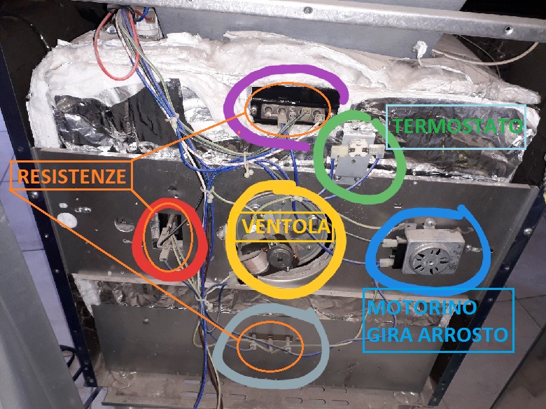

Messaggioda Foto Utentemir » 13 apr 2020, 15:32
electrocompa ha scritto:pregandovi di indicare il nome dei componenti cerchiati con diversi colore
componenti 0.jpg (56.05 KiB) Osservato 14783 volte
electrocompa ha scritto: ..tutto il reparto forno nella parte sottostante non da alcun segno di vita.
verifica il commutatore che hai sul pannello frontale.

Messaggioda Foto Utenteelektronik » 13 apr 2020, 15:32
Hai testato quel componente cerchiato di verde

Messaggioda Foto Utenteelectrocompa » 13 apr 2020, 18:14
Ho testato il componente cerchiato in verde (termostato) e c'è continuità tra i suoi terminali. Purtroppo non c'è una targhetta col modello esatto.

Messaggioda Foto Utenteelektronik » 13 apr 2020, 19:48
electrocompa ha scritto:Ho testato il componente cerchiato in verde (termostato) e c'è continuità tra i suoi terminali. Purtroppo non c'è una targhetta col modello esatto.
Alora e buono
