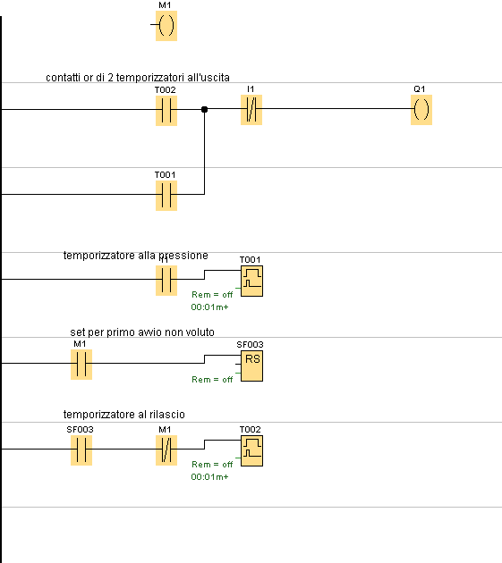

una soluzione del genere dovrebbe andare bene,il set reset serve ad non avere un'impulso indesiderato all'avvio del sofware,il reset lo puoi collegare al not con l'avvio del modulo per una maggiore sicurezza

proverò domani, ma vedo gia una cosa che credo che non vada bene. Probabilmente Q1 si eccita solo per poco ma M1, essendo comandato solo dal LWE una volta messo a 1, chi lo riporta a 0 ? Sempre un altro click dal LWE? Perche se è cosi non va bene. Io a far eccitare Q1 per due secondi ci sono riuicito gia col mio schema. Il problema è che poi M1, per riavviare un nuovo impulso, deve essre cliccato due volte (la prima per rimetterlo a zero e la seconda per metterlo a 1). Non so se riesco a spiegarmi...

Messaggioda Foto Utentegianzap » 14 apr 2020, 8:56
Quello che ho postato fa quello che hai chiesto, attivando M1 hai un segnale pulsante di 1 secondo,poi appena tocchi di nuovo M1 hai un altro segnale pulsante di 1 secondo attivato dal NOT di M1,in più per evitare un impulso accidentale di M1 all'avvio del programma nel modulo ho inserito un Set-reset.. ovviamente ci saranno altri modi di farlo,questa è quella che mi è venuta prima.. un'altra cosa che si potrebbe provare è interruttore software o piccola stringa su lwe, comunque prova questo e se non ti soddisfa per qualche motivo lo rivediamo..

Scusatemi, non sono un esperto di PLC, pero SF002 nel primo schema postato è un interruttore che assume la posizione a 1 dopo aver ricevuto un impulso, rimane a 1 finché non riceve un impulso di reset.
perché non metti direttamente il contatto di M1 a comandare il temporizzatore T001??

Ricu96 ha scritto:Scusatemi, non sono un esperto di PLC, pero SF002 nel primo schema postato è un interruttore che assume la posizione a 1 dopo aver ricevuto un impulso, rimane a 1 finché non riceve un impulso di reset.
SF002 è un "And con rilevamento del fronte". Rimane eccitato solo al primo ciclo.

gianzap ha scritto:Quello che ho postato fa quello che hai chiesto, attivando M1 hai un segnale pulsante di 1 secondo,poi appena tocchi di nuovo M1 hai un altro segnale pulsante di 1 secondo attivato dal NOT di M1,in più per evitare un impulso accidentale di M1 all'avvio del programma nel modulo ho inserito un Set-reset.. ovviamente ci saranno altri modi di farlo,questa è quella che mi è venuta prima.. un'altra cosa che si potrebbe provare è interruttore software o piccola stringa su lwe, comunque prova questo e se non ti soddisfa per qualche motivo lo rivediamo..
Innanzitutto grazie dell'interessamento
Ho provato prime sul LSC. In pratica l'attivazione avviene solo quando M1 è 0. Quando passa a 1 non succede niente. Poi lo rimetto a 0 e si riattiva M1

Strano io l'ho simulato e funziona sia in fronte High sia low,sicuro di aver ricopiato tutto giusto?

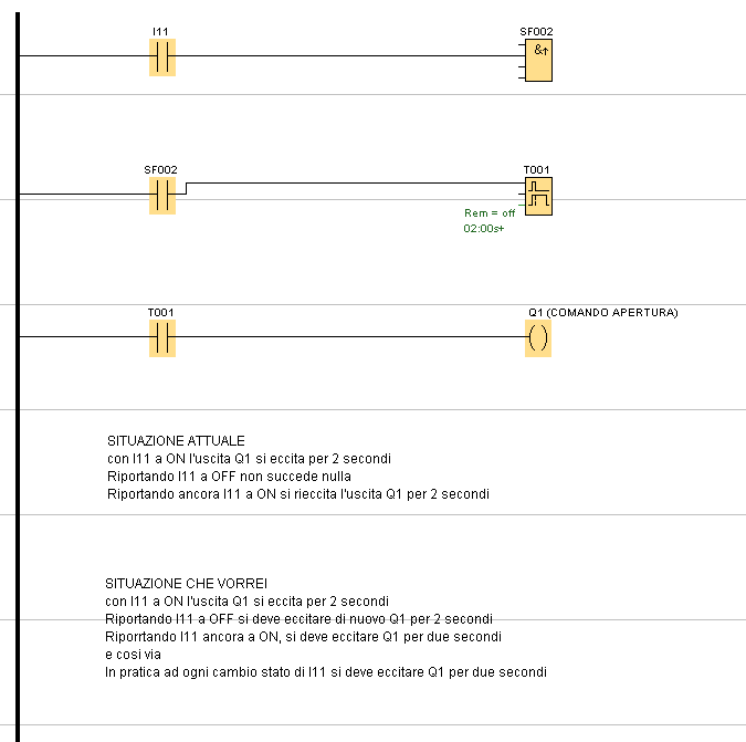

Il primo schema che ho inviato era quello con le sicurezze tipo finecorsa (i1) ecc.
Penso di aver confuso le idee a voi. Facciamo cosi. Metto queso schema semplificato (sono 3 linee) con un commento che spiega cosa vorrei.
Invece del Merker M1 ho usato un contato I11 in modo da poter simulare il suo ON e OFF.
schema per forum.png (5.05 KiB) Osservato 13326 volte
