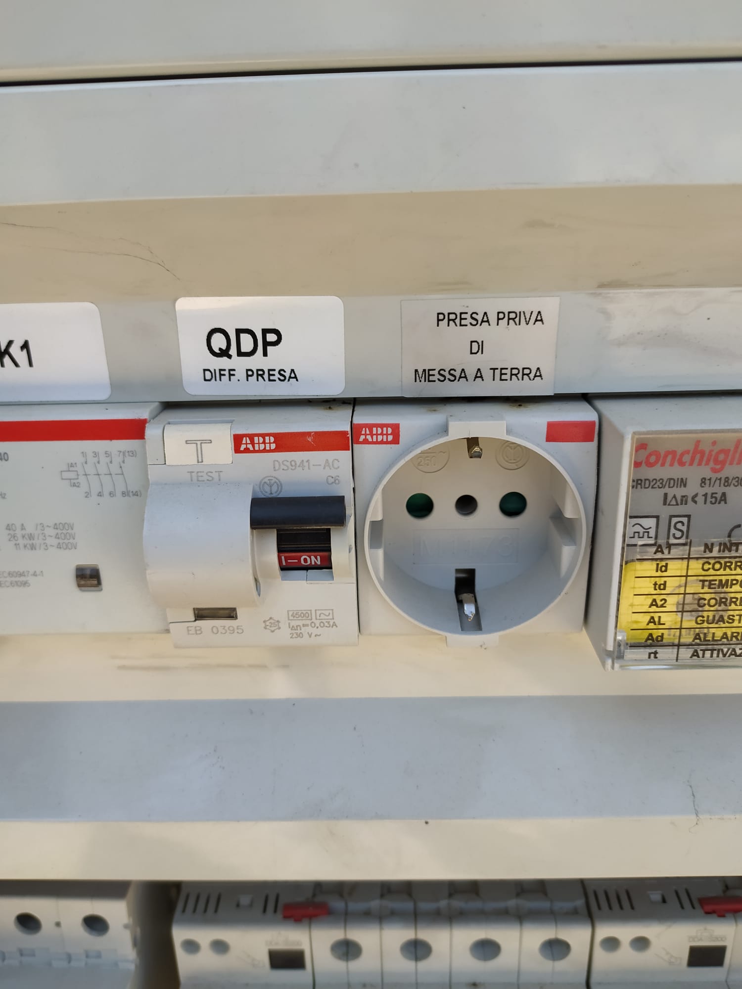

Messaggioda Foto Utentelillo » 16 apr 2020, 10:16
ammettiamo però che c'è stata una certa onesta intellettuale :D
la stessa l'ho proposta qui.

Messaggioda Foto Utentealbertagort » 16 apr 2020, 10:48
forse il 230 lo prende da un trasformatore all'interno del quadro, per questo non ha messo la terra. E qui si aprirebbe un mondo.

Messaggioda Foto Utentelillo » 16 apr 2020, 11:09
nessun trasformatore di isolamento, posso assicuratelo.

Messaggioda Foto Utenteguzz » 16 apr 2020, 11:31
Non so perché, ma il differenziale a destra mi ricorda quelli usati nell'illuminazione pubblica. Sbaglio?
La terra manca perché è tutto in doppio isolamento tranne la presa?
Esistono ancora le prese senza polo di terra, come si usavano un tempo? Non poteva essere una soluzione più seria rispetto alla targhetta?

Messaggioda Foto Utentelillo » 16 apr 2020, 11:39
Foto Utenteguzz ha scritto:Sbaglio?
=D>
complimenti, è esattamente come dici.
l'impianto però è in classe I, e il mistero più grande è che nel quadro c'è una barra di terra sulla quale si attestano il PE e il conduttore di terra dello scaricatore #-o

Messaggioda Foto Utenteguzz » 16 apr 2020, 11:46
Allora l'unica spiegazione è che avevano finito il filo gialloverde da 2,5 per fare i collegamenti... :lol: :lol: :lol:
