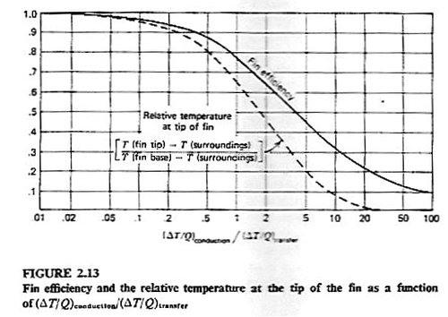

[10] tonnoto
Messaggioda Foto Utentetonnoto » 25 apr 2020, 18:17
Forse cercavi qualcosa del genere:
In pratica il grafico si interpreta così, se la resistenza termica tra la base del dissipatore e il suo vertice é almeno 50 volte inferiore alla resistenza termica tra la superficie del dissipatore e l'aria circostante, puoi contare su una efficienza globale vicina al 100%, (come dire puoi contare su tutta la superficie esterna del dissipatore).
Se il rapporto precedente è 10 volte inferiore, puoi contare su circa il 97% della superficie totale.
Se il rapporto è 1, puoi contare su circa il 76% della superficie totale.
