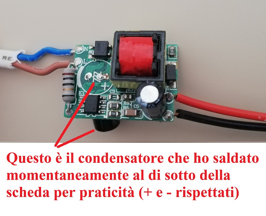

Ciao, avrei bisogno di un vostro consiglio.
Di tre faretti solo quello in foto non si accende, ho provato a sostituire la schedina a monte del faretto per essere sicuri non fosse il faretto e questo si accende per cui la colpa direi che ricade su questa schedina.
Ho notato che uno dei condensatori da 400v 4,7uf era bruciato per cui ho fatto che sostituirlo con uno da 450v 4, 7uf ma nonostante questo continua a non accendersi. Sono andato al bricoman ma non hanno più faretti dello stesso modello
Secondo voi cos’altro potrebbe essere?
Dati riportati sul faretto Max 5w
Led 300mA
19Vdc 50/60Hz

La continuità ra ingresso ed uscita c'è o non è presente? In quest'ultimo caso, dove si interrompe?

sawyer0 ha scritto:Secondo voi cos’altro potrebbe essere?
Dovresti dapprima misurare sui conduttori rosso/nero, se è presente una tensione continua, di alimentazione del faretto.
Nel caso sia presente, vien da se che il difetto sta nel/nei diodo/i led, mentre se la tensione in uscita non è presente, dovresti controllare sull'alimentatorino, dapprima la presenza di tensione di rete di alimentazione sui conduttori azzurro/marrone, poi con la schedina IN ASSENZA DI TENSIONE, andrai a verificare i componenti maggiormente critici e sostituibili, quali..
il grande resistore (1) e successivamente il ponte di raddrizzamento (2).
