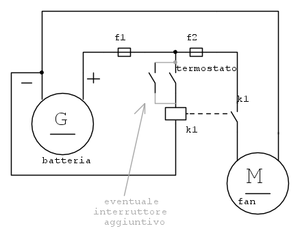

dovrei aggiungere un interruttore che bypassi il temointerruttore che comanda la ventola del radiatore, questo perché d'estate in casi estremi e con il troppo caldo la temperatura tende a salire oltre i 90.
Vorrei anticipare l'accensione della ventola attivandola manualmente dall'abitacolo con un interruttore.
La mia vettura è abbastanza vecchiotta e la ventola va a una sola velocità.
Come da schema qui sotto vorrei aggiungere questo interruttore ma non ho idea di che caratteristiche tecniche dovrebbe avere.
Spero possiate darmi qualche consiglio.

salve a te,la ventola come puoi vedere è un carico di elevata potenza e per giunta induttivo,quindi sconsiglio di attivarla direttamente tramite interruttore,la soluzione ottimale è cercare il suo relè e aggiungere un interruttore in parallelo al positivo della bobina(praticamente quello che fa il termostato...
prima di tutto ciò c'è una soluzione più sicura:potresti sostituire il termostato con uno che ha un punto di avvio inferiore,ne esistono vari modelli in questo modo risolvi meglio ancora e non rischi di sprecare la "batteria".
