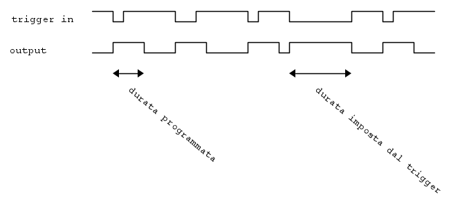

Non ho ben capito se è questo che vuoi sapere, ma il comportamento del 555 è questo:
La durata dell'impulso in uscita è pari a quella programmata o alla durata dell'impulso di trigger, a dipendenza di quale ha la durata maggiore.
Boiler

1)La durata dell'impulso in uscita è pari a quella programmata o alla durata dell'impulso di trigger, a dipendenza di quale ha la durata maggiore.
2) .come diceva Boiler, "girando il comparatore" e collego l'out del LM358 al posto del pulsante S2 dello schema???
Si va bene, se ti va bene come scritto in 1).
Se vuoi che l'impulso in uscita termini prima dell' impilso di trigger occorre il circuito RC che accorcia il trigger.
Ti conviene provare prima senza RC.
ti consiglio di mettere un LED in serie con 470 ohm sull'uscita comparatore per facilitare visivamente le tarature.
Lo stadio amplificatore è inutile.
Se riesco ti aggiorno lo schema.
